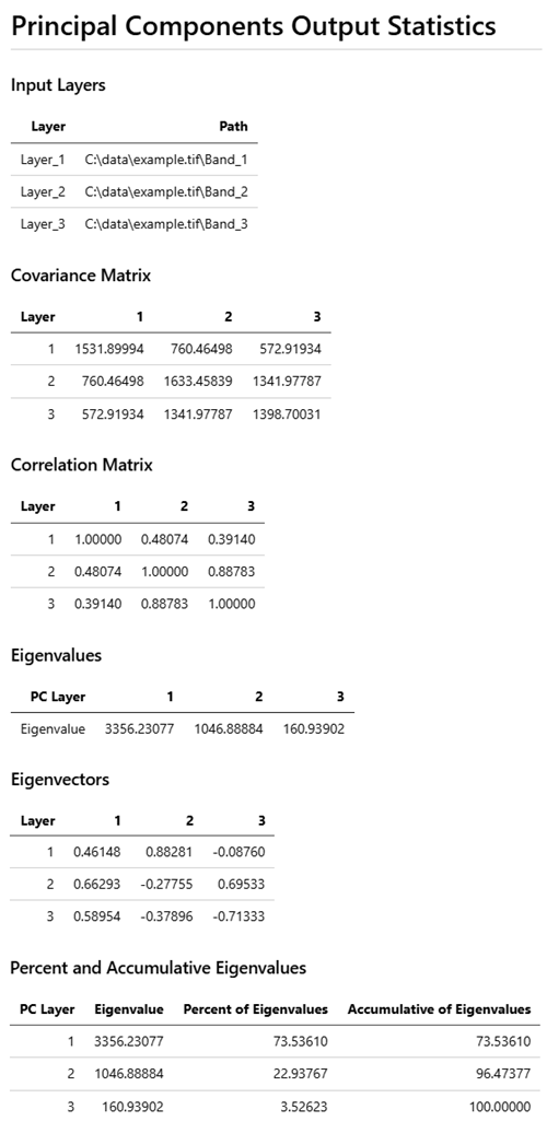

Beispiel-Ausgabedatei
Die Ausgabedatei kann im CSV-Format mit kommagetrennten Werten oder im Markdown-Format erstellt werden. Folgendes ist ein Beispiel der für drei Hauptkomponenten erstellten Ausgabedatei im Markdown-Format:
Beispiel-Ausgabedatei im Markdown-Format
