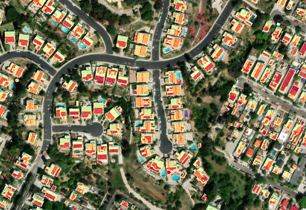

Raster-Sonneneinstrahlungs-Analyse für Gebäudedächer
Die anhand eines digitalen Oberflächenmodells (DSM, Digital Surface Model) berechnete Raster-Sonneneinstrahlungs-Ausgabe berechnet die Sonneneinstrahlungswerte nur für Gebäudedächer, die durch eine Eingabe-Analysemaske mit Gebäude-Footprints definiert wurden.

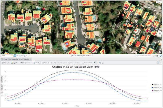

Das Ergebnis der Zeitintervallanalyse erstellt standardmäßig ein multidimensionales Raster im Esri Cloud-Raster-Format (CRF). Das multidimensionale Raster enthält die Variable der Sonneneinstrahlung (global_solar_radiation) und eine zeitliche Dimension für das definierte Intervall oder die Zeitintervalle. Verwenden Sie den multidimensionalen Raster-Layer, um die Menge der Sonneneinstrahlung für ein Zeitintervall zu erkunden Mit der kontextbezogenen Registerkarte Multidimensional können Sie Zeitintervalle auswählen und anzeigen und auf die Werkzeuge und Funktionen zur Verarbeitung multidimensionaler Raster-Daten zugreifen. Verwenden Sie das zeitliche Profildiagramm zum Visualisieren und Analysieren von multidimensionalen Raster-Daten.
Der folgende Screenshot zeigt ein Beispiel für die von Gebäudedächern absorbierte Sonneneinstrahlung und ein Diagramm mit der Menge der Sonneneinstrahlung im Zeitverlauf für drei Standorte.
Sonneneinstrahlung für multidimensionale Raster-Daten zur Erkundung der Menge der Sonneneinstrahlung für ein Zeitintervall.
