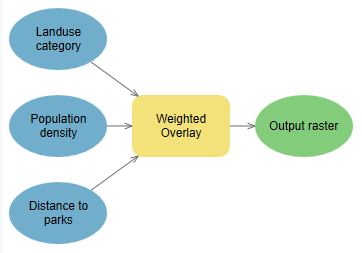

Das Modell der gewichteten Überlagerung wird im Bild unten als Prozess in ModelBuilder angezeigt:
Gewichtungsüberlagerungsmodell
Jeder Wertklasse in jedem Eingabe-Raster wird ein neuer reklassifizierter Wert in einem Auswertungsmaßstab von 1 bis 5 zugewiesen, wobei 1 der niedrigsten Eignung und 5 der höchsten Eignung entspricht. Zum Beispiel ist leeres Land im Landnutzungs-Raster sehr geeignet, während kommerzielles Land nicht geeignet ist. Im Bevölkerungsdichte-Raster sind Eignungswerte für Flächen mit hoher Dichte hoch und für Flächen mit geringer Bevölkerungsdichte niedrig. Im Raster "Entfernung zu Parks" nimmt die Eignung mit Entfernung zu vorhandenen Parks zu, da Flächen in der Nähe von vorhandenen Parks ungeeignet sind.
Jeder Klasse kann auch der Wert "Eingeschränkt", der bedeutet, dass die entsprechende Fläche unannehmbar ist oder nicht verwendet werden kann, zugewiesen werden. Eingeschränkte Flächen werden von der Analyse ausgeschlossen. Im Landnutzungs-Raster werden z. B. Flughäfen und Gewässer eingeschränkt.
Jedes der drei Eingabe-Raster wird dann gewichtet. In dieser gewichteten Überlagerung hat Landnutzung einen 50-prozentigen Einfluss, Bevölkerungsdichte ein 15-prozentigen Einfluss, und Entfernung zu Parks einen 35-prozentigen Einfluss.
