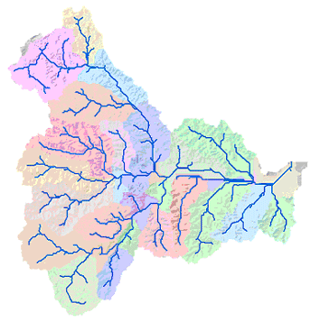

Die Werkzeuge für die hydrologische Modellierung ermöglichen es, die physischen Komponenten einer Oberfläche zu beschreiben. Mit den hydrologischen Werkzeugen können Sie Senken identifizieren, die Fließrichtung bestimmen, die Abflussakkumulation berechnen, Abflussgebiete abgrenzen und Wasserlaufnetze erstellen. Im folgenden Beispiel wird ein aus einem Höhenmodell abgeleitetes Wasserlaufnetz dargestellt:
Aus einem Höhenmodell abgeleitetes Beispiel-Wasserlaufnetz
