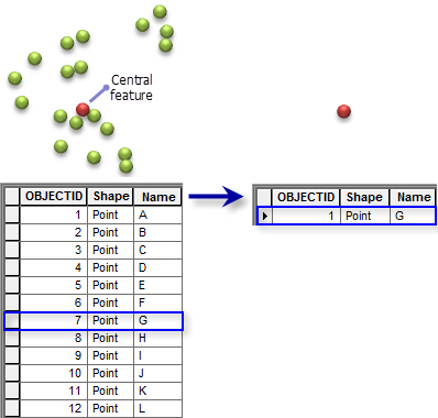

Das Werkzeug Zentrales Feature erstellt eine neue Feature-Class, die das am zentralsten positionierte Feature enthält. In der folgenden Abbildung ist beispielsweise das am zentralsten positionierte Versandlager dargestellt. Alle Punkte unten sind Lager, aber der rote Punkt stellt das am zentralsten positionierte Lager dar. Die Ausgabe-Feature-Class für diese Analyse würde einen extrahierten Datensatz enthalten: das am zentralsten positionierte Lager.
Abbildung zum Werkzeug "Zentrales Feature"
Wenn ein Wert für Case-Feld angegeben wird, enthält die Ausgabe-Feature-Class ein Feature für jeden Fall. Jeder Datensatz in der Ausgabe-Feature-Class ist eine Kopie der Features, die in der Eingabe-Feature-Class als am zentralsten positioniert gefunden wurden.
