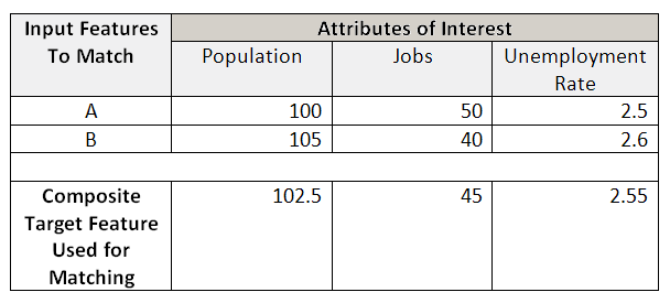

Der Abgleich kann auf Attributwerten, Attributwerten in einer Rangfolge oder Attributprofilen (Kosinusähnlichkeit) basieren. Der für jede dieser Methoden verwendete Algorithmus wird nachfolgend beschrieben. Bei allen Methoden gilt: Wenn mehrere Abzugleichende Eingabe-Features vorhanden sind, werden die Attribute aller Features gemittelt, um ein zusammengesetztes Ziel-Feature zu erstellen, das für den Abgleichprozess verwendet wird:

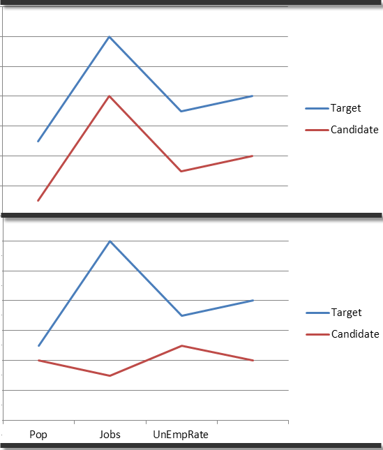

Die Kosinusähnlichkeit befasst sich nicht mit der Übereinstimmung von Attributgrößen, sondern konzentriert sich vielmehr auf die Beziehungen zwischen den Attributen. Wenn Sie ein Profil (Liniendiagramm) der standardisierten Attribute in den zu vergleichenden Vektoren (dem Ziel und einem der Kandidaten) erstellen, könnten Sie sehr ähnliche oder sehr unterschiedliche Profile sehen:
Attributprofile
Die Profile für das oberste Attributpaar sind sehr ähnlich; die Profile des unteren Paares sind ziemlich unterschiedlich.
Der Index der Kosinusähnlichkeit reicht von 1,0 (vollständige Ähnlichkeit) bis -1,0 (vollständige Unähnlichkeit) und wird im Feld SIMINDEX (Kosinusähnlichkeit) angegeben. Sie könnten diese Ähnlichkeitsmethode verwenden, um Orte zu finden, die die gleichen Eigenschaften aufweisen, aber vielleicht in größerem oder kleinerem Maßstab.

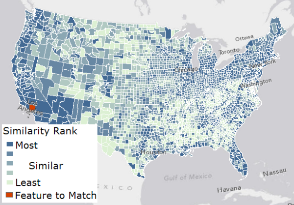

Wenn Sie den Parameter Anzahl der Ergebnisse auf null setzen, legt das Werkzeug eine Rangfolge für alle Kandidaten-Features fest. Die Ergebnisse dieser Analyse zeigen Ihnen das räumliche Ähnlichkeitsmuster. Beachten Sie, dass Sie bei der Rangfolge aller Kandidaten Informationen über Ähnlichkeit und Unterschiede erhalten.
Ähnlichkeitskarte mit Rangfolge
