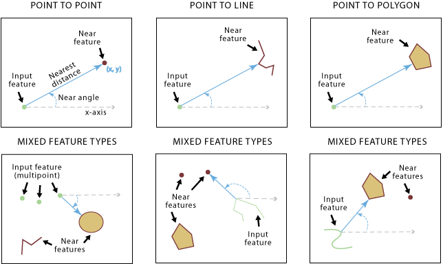

Abbildung
Abbildung des Werkzeugs "Near"
Das Suchen von Near-Features nach Geometrietyp wird gezeigt.
