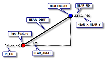

Regel 1: Die Entfernung zwischen zwei Punkten ist die gerade Linie, die die Punkte verbindet.
Die folgende Abbildung zeigt die Entfernung zwischen zwei Punkten sowie einige andere Schlüsselwörter und Features, die von den Werkzeugen für die Nachbarschaftsanalyse verwendet werden.
Abbildung zu Feldern mit Bezug zur Nachbarschaftsanalyse
Die Schlüsselwörter in den obigen Beschriftungen (IN_FID, NEAR_DIST, NEAR_FID, NEAR_X, NEAR_Y und NEAR_ANGLE) sind Felder, die vom Werkzeug Near-Tabelle erstellen zur Ausgabe und bei der Ausführung des Werkzeugs Nähe zur Eingabe-Feature-Class hinzugefügt werden.

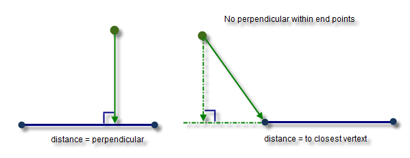

Regel 2: Die Entfernung von einem Punkt zu einer Polylinie ist entweder die Senkrechte oder der nächstgelegene Stützpunkt.
In ArcGIS werden Linien-Features als Polylinien bezeichnet. Die beiden Begriffe Linie und Polylinie sind austauschbar. Eine Polylinie ist eine geordnete Sammlung von Punkten, die als Stützpunkte bezeichnet werden. Ein einzelner Schnittpunkt ist ein Stützpunkt. Eine Polylinie kann eine beliebige Anzahl von Stützpunkten haben. Die durch zwei Stützpunkte definierte Linie wird als Liniensegment oder Segment bezeichnet. Die beiden Stützpunkte, die ein Liniensegment definieren, werden als Endstützpunkte bezeichnet.
Ebenso ist ein Polygon ein umschlossener Bereich, der durch eine oder mehrere Polylinien definiert ist.
Die kürzeste Entfernung von einem Punkt zu einem Liniensegment ist die Senkrechte zu diesem Liniensegment. Wenn innerhalb der Endstützpunkte des Liniensegments keine Senkrechte gezogen werden kann, ist die Entfernung zum nächstgelegenen Endstützpunkt die kürzeste Entfernung.

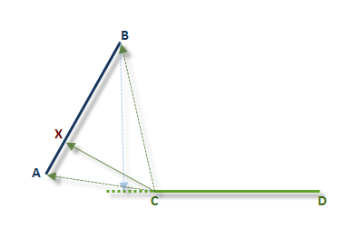

Polylinie zu Polylinie
Im einfachsten Fall nehmen wir an, dass beide Polylinien-Features jeweils ein Segment haben. Die folgende Abbildung zeigt die Senkrechte CX vom Stützpunkt C zu dem durch die Stützpunkte AB definierten Segment. Eine Senkrechte vom Stützpunkt D kann ebenfalls berechnet werden, aber ihre Entfernung ist größer als CX. Somit ist CX die kürzeste Entfernung vom Segment CD zum Segment AB.
Beachten Sie, dass von den Stützpunkten A oder B keine Senkrechte zum Segment CD gezogen werden kann, sodass die kürzeste Entfernung von den Stützpunkten A und B zum Stützpunkt C berechnet wird. Das Ergebnis ist, dass AC die kürzeste Entfernung vom Segment AB zum Segment CD ist.
Von den beiden berechneten Entfernungen (AC und CX) ist CX die kürzeste Entfernung zwischen zwei Segmenten, da sie die kürzeste aller Entfernungen zwischen Stützpunkten und Segmenten ist.
Entfernung zwischen zwei Liniensegmenten

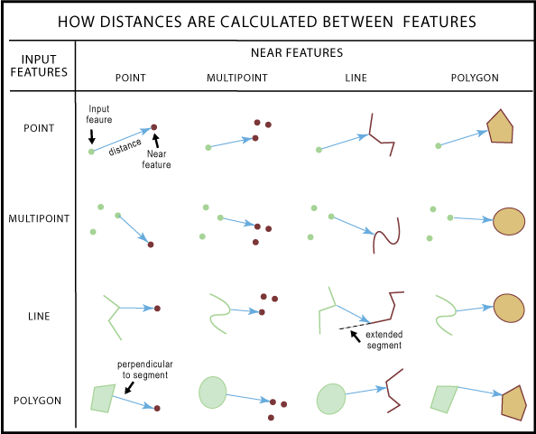

Zusammenfassung
Das folgende Schema zeigt einen Überblick darüber, wie Entfernungen zwischen verschiedenen Objekttypen berechnet werden und wo sich die nächstgelegenen Positionen wie oben beschrieben befinden können. Es werden nicht alle möglichen Kombinationen angezeigt.
Berechnen der Entfernungen zwischen Features
