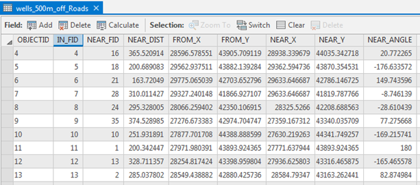

Verwendung
  • Die Ausgabetabelle enthält die folgenden Felder:
    • IN_FID—Die Objekt-ID des Eingabe-Features.
    • NEAR_FID—Die Objekt-ID des nächstgelegenen Features.
    • NEAR_DIST—Die Entfernung vom Eingabe-Feature zum Near-Feature. Der Wert wird in der linearen Einheit des Koordinatensystems des Eingabe-Features oder in Metern angegeben, wenn für den Parameter Methode der Wert Geodätisch festgelegt wurde und die Eingabe sich in einem geographischen Koordinatensystem befindet.
    • NEAR_FC—Der Katalogpfad zur Feature-Class mit dem Near-Feature. Dieses Feld wird nur dann zur Ausgabetabelle hinzugefügt, wenn mehrere Parameterwerte für Near-Features angegeben wurden.
    • NEAR_RANK—Ein Ganzzahlwert, nach dem alle Near-Features abhängig von ihrer Nähe zu einem bestimmten Eingabe-Feature sortiert werden. Das nächstgelegene Feature erhält den -Wert 1, das zweitnächstgelegene den -Wert 2 usw.
    Die folgenden Felder werden der Ausgabetabelle hinzugefügt, wenn der Parameter Position aktiviert ist. Die Einheit der Feldwerte hängt von dem Wert des Parameters Methode ab. Wenn der Parameter Methode auf Planar festgelegt ist, liegt der Feldwert in der linearen Einheit des Koordinatensystems des Eingabe-Features vor. Bei Festlegung auf Geodätisch wird er in dem geographischen Koordinatensystem angegeben, das mit dem Koordinatensystem des Eingabe-Features verknüpft ist.
    • FROM_X—Die X-Koordinate der Position im Eingabe-Feature, das dem Near-Feature am nächsten liegt
    • FROM_Y—Die Y-Koordinate der Position im Eingabe-Feature, das dem Near-Feature am nächsten liegt
    • NEAR_X—Die X-Koordinate der Position im Near-Feature, das dem Eingabe-Feature am nächsten liegt.
    • NEAR_Y—Die Y-Koordinate der Position im Near-Feature, das dem Eingabe-Feature am nächsten liegt
    Das folgende Feld wird der Ausgabetabelle hinzugefügt, wenn der Parameter Winkel aktiviert ist:
    • NEAR_ANGLE—Der Winkel der Linie an der FROM_X- und FROM_Y-Position, die die Eingabe-Features mit dem Near-Feature verbindet.
  • Wenn das Eingabe-Feature und das Near-Feature sich überschneiden, werden die folgenden Werte in die Ausgabetabelle geschrieben:
    • NEAR_ANGLE und NEAR_DIST wird auf 0,0 festgelegt.
    • FROM_X und FROM_Y sind identisch mit NEAR_X und NEAR_Y und entsprechen einer Position im Schnittpunkt der zwei Features.
  • Die Werte für das Feld NEAR_DIST werden in der linearen Einheit des Koordinatensystems des Eingabe-Features angegeben. Wenn sich die Eingabe in einem geographischen Koordinatensystem befindet und für den Parameter Methode der Wert Geodätisch festgelegt wurde, lautet die Einheit für das Feld NEAR_DIST Meter.
  • Die Ausgabetabelle kann anhand des IN_FID-Felds wieder mit den Eingabe-Features oder mithilfe des NEAR_FID-Felds mit den Near-Features verknüpft werden.
  • Wenn der Parameterwert Suchradius angegeben ist und kein Near-Feature gefunden wurde, wird kein Datensatz ausgegeben.
  • Wenn der Wert des Parameters Suchradius nicht angegeben wurde, werden alle Near-Features als Kandidaten betrachtet.
  • Wenn der Parameterwert Suchradius nicht angegeben wurde, der Parameter Nur nächstgelegene Features suchen nicht aktiviert ist und für den Parameter Maximale Anzahl der nächstgelegenen Übereinstimmungen der Standardwert (0 oder leer) festgelegt wurde, enthält die Ausgabetabelle Entfernungsberechnungen zwischen allen Eingabe-Features und allen Near-Features. Dieser Prozess kann viel Zeit in Anspruch nehmen und eine große Ausgabetabelle erzeugen. Wenn es beispielsweise 1.000 Eingabe-Features und 1.000 Near-Features gibt, enthält die Ausgabetabelle 1 Million Datensätze.
  • Um die Entfernung und weitere Nachbarschaftsinformationen in einer einzelnen Feature-Class oder in einem einzelnen Feature-Layer zu berechnen, kann dieselbe Feature-Class bzw. derselbe Feature-Layer verwendet werden. In diesem Fall wird das ausgewertete Eingabe-Feature aus den Near-Feature-Kandidaten ausgeschlossen, um zu vermeiden, dass alle Features jeweils das nächstgelegene Feature für sich selbst darstellen.
  • Verwenden Sie bei Verwendung der Option Planar für den Parameter Methode für die Eingabe-Features eine Projektion, die für den Entfernungsmesswert geeignet ist, z. B. eine äquidistante Projektion.
    Weitere Informationen zu Koordinatensystemen und Projektionen
  • Um die Feldwerte FROM_X, FROM_Y, NEAR_X und NEAR_Y zu visualisieren, kann die Ausgabetabelle als Eingabe für das Werkzeug XY-Ereignis-Layer erstellen oder XY in Linie verwendet werden.
  • You can set a unit of measurement for the NEAR_DIST festlegen, z. B. Meter, Kilometer oder Meilen, indem Sie den Parameter Entfernungseinheit verwenden.
