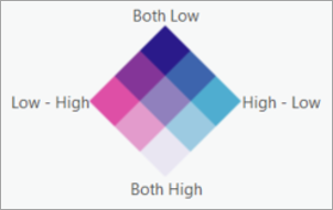

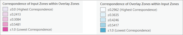

Die zwei Messwerte für die globale Entsprechung, die zur Berechnung des V-Werts verwendet werden, können beide räumlich in jeden Schnittpunkt der Eingabe- und Überlagerungszonen unterteilt werden. An jedem dieser Schnittpunkte wird die Entsprechung einer bestimmten Kombination von Eingabe- und Überlagerungszone, wie z. B. die Entsprechung zwischen Getreidesorte und guter Bodenentwässerung (Bodenentwässerungsklasse), gemessen. Diese spezifischen Kombinationen können mithilfe eines der Parameter Ausgabe-Features oder Ausgabe-Raster erstellt werden, je nachdem, ob die Zonen als Polygone oder Raster definiert wurden. Im Gegensatz zu den Messwerten für die globale Zuordnung und Entsprechung weisen kleinere Werte bei den Messwerten der lokalen Entsprechung auf eine höhere Entsprechung der Zonenkombinationen hin. Der Mindestwert von 0 zeigt eine perfekte Entsprechung an, und die lokalen Messwerte haben keinen oberen Grenzwert, sind aber selten größer als 2.
Beim Hinzufügen zu einer Karte wird das Ausgabe-Feature oder -Raster in einem Farbschema dargestellt, das gleichzeitig die Entsprechung einer bestimmten Eingabezone innerhalb einer bestimmten Überlagerungszone und die Entsprechung der Eingabezone innerhalb der Überlagerungszone anzeigt. Hellere Blautöne zeigen eine höhere Entsprechung der Überlagerungszone innerhalb der Eingabezone an, und hellere Rosatöne zeigen eine höhere Entsprechung der Eingabezone innerhalb der Überlagerungszone an. Bereiche im hellsten Grauton zeigen die höchste Entsprechung in beiden Richtungen an, und das dunkelste Violett zeigt die geringste Übereinstimmung in beiden Richtungen an.
Bivariates Farbschema
Hinweis:
Damit das bivariate Farbschema erstellt werden kann, müssen sowohl für die Entsprechung der Überlagerungszonen innerhalb der Eingabezonen als auch für die Entsprechung der Eingabezonen innerhalb der Überlagerungszonen mindestens drei eindeutige Werte vorhanden sein. In diesem Fall wird empfohlen, die nach Zone aggregierten Schnittpunkte anzuzeigen.

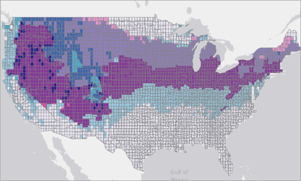

Das Bild unten zeigt beispielhaft die Schnittpunkte von Temperaturregionen und Klimazonen. Die Bereiche mit der höchsten Entsprechung liegen in den südlichsten und nördlichsten Regionen des Landes. Dies wird durch die hellgrauen Schnittpunktbereiche dargestellt. Die Bereiche mit den niedrigsten Entsprechungswerten liegen in den mittleren und westlichen Regionen.
Schnittpunkte von Klima- und Temperaturzonen

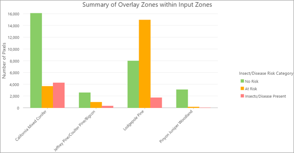

Zu den Schnittpunkten sind auch zwei Diagramme verfügbar, welche die Entsprechungen bestimmter Zonenkombinationen visualisieren. Das erste Diagramm, die Zusammenfassung der Überlagerungszonen innerhalb der Eingabezonen, ist ein Diagramm mit nebeneinander liegenden Balken für die Kategorien der Eingabezonen. Die nebeneinander liegenden Balken zeigen den jeweiligen Schnittpunktbereich der Überlagerungszonen mit der Eingabezone an.
In der Abbildung unten stellen die Eingabezonen beispielsweise Waldtypen dar und die Überlagerungszonen gehören zur Kategorie "Insekten- und Krankheitsrisiko". In allen Kategorien des Typs "Insekten- und Krankheitsrisiko"wird ein Balkendiagramm für die Schnittfläche mit jedem Waldtyp angezeigt. Das Balkendiagramm ganz links zeigt, dass sich der Waldtyp California Mixed Conifer weitgehend mit der Kategorie No Risk überschneidet. Allerdings liegt etwa ein Drittel des Bereichs entweder in der Kategorie At Risk oder Insects/Disease Present. Beim Waldtyp Lodgepole Pine ist nur etwa ein Drittel der Fläche nicht gefährdet Jedoch ist nur ein kleiner Teil des Waldes bereits von Insekten/Krankheiten befallen. Beim Waldtyp Pinyon Juniper Woodland ganz rechts ist aktuell nur ein kleiner Bruchteil gefährdet oder von Insekten oder Krankheiten befallen. Beim "Pinyon Juniper Woodland" sind alle drei Balken kürzer als beim "California Mixed Conifer" und bei "Lodgepole Pine", da dieser Waldtyp innerhalb des Untersuchungsgebietes auf einer kleineren Gesamtfläche vertreten ist.
Diagramm mit einer Übersicht über die Überlagerungszonen innerhalb der Eingabezonen
