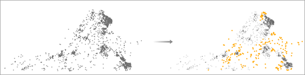

Die folgende Abbildung zeigt ein typisches Ergebnis der Erkennung räumlicher Ausreißer mit Ausreißern in Orange und Inliern in Grau. Globale Ausreißer sind auf der rechten Seite dargestellt. Lokale Ausreißer für einen kleinen Teil des Bundesstaates Washington sind auf der linken Seite dargestellt. Bei einem Blick auf alle Punkte im ganzen Land sind die lokalen Punkte scheinbar keine Ausreißer. In ihrem lokalen Gebiet sind sie aber signifikant weit von einem lokalen Punkte-Cluster entfernt.

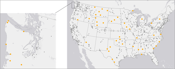

Lokale und globale Ausreißer
Globale Ausreißer sind auf der rechten Seite dargestellt. Lokale Ausreißer für ein kleines Gebiet sind auf der linken Seite dargestellt.

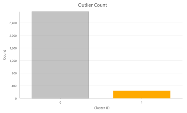

Der Feature-Layer enthält zwei Diagramme: Ein Balkendiagramm mit der Anzahl der Ausreißer und Inlier und ein Histogramm mit der Verteilung der LOF-Werte (für lokale Ausreißer) oder Nachbarentfernungswerte (für globale Ausreißer).
Am Balkendiagramm mit der Anzahl der Ausreißer lassen sich die unmittelbare Anzahl der Ausreißer ablesen und alle Ausreißer in der Ausgabeanalyse auswählen.
Histogramm mit der Anzahl der Ausreißer

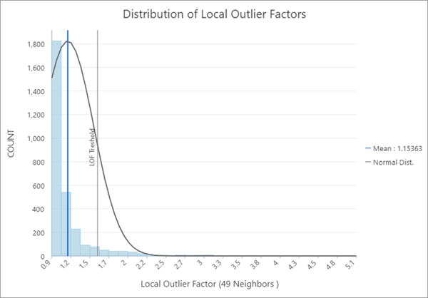

Das Histogramm mit der Verteilung der LOF-Werte oder Nachbarentfernungswerte enthält einen Durchschnittswert sowie den Schwellenwert, der zwischen Ausreißern und Inliern unterscheidet.
Histogramm der LOF-Werte

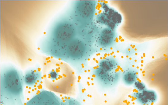

Wenn für den Parameter Ausgabe-Vorhersage-Raster ein Wert eingegeben wird, wird ein Ausgabe-Raster mit dem berechneten LOF-Wert aller Zellen im Untersuchungsgebiet erzeugt.
Ausgabe-Raster-Oberfläche
Im Ausgabe-Raster werden die LOF-Werte als kontinuierliche Oberfläche angezeigt.

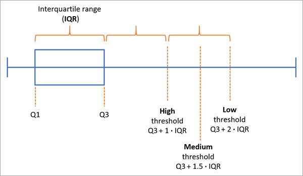

Der Schwellenwert für die Erkennung wird durch die Verteilung der Nachbarentfernungen und den Wert des Parameters Erkennungsempfindlichkeit bestimmt. Den Schwellenwert können Sie mit einem Boxplot visualisieren, indem Sie eine Anzahl von Interquartil-Bereichen (der Bereich der mittleren 50 Prozent der Daten) zum dritten Quartil hinzufügen. Bei der Empfindlichkeitsoption Hoch wird ein Interquartil-Bereich zum dritten Quartil hinzugefügt. Bei der Empfindlichkeit Mittel werden 1,5 Interquartil-Bereiche hinzugefügt. Bei der Empfindlichkeit Niedrig werden zwei Interquartil-Bereiche hinzugefügt. Beachten Sie, dass höhere Empfindlichkeiten zu niedrigeren Schwellenwerten führen. Damit können kürzere Nachbarentfernungen als globale Ausreißer erkannt werden.
Boxplot-Regel für globale Ausreißer
Für den Boxplot der Nachbarentfernungen werden die Schwellenwerte für niedrige, mittlere und hohe Empfindlichkeit angezeigt.

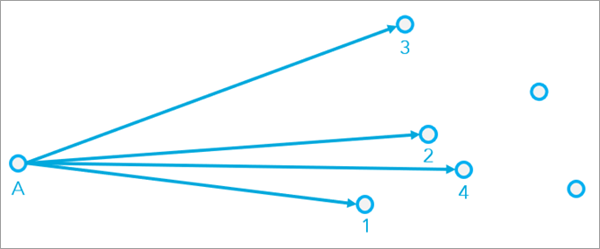

Für jede Position wird anhand einer angegebenen Mindestanzahl von Features eine lokale Nachbarschaft bestimmt. Dieser Ansatz wird in der Regel als "k-nächster Nachbar" bezeichnet, wobei k der angegebenen Mindestanzahl von Features in der Umgebung des aktuell analysierten Features entspricht. Die folgende Abbildung zeigt ein Beispielszenario für Feature A; die Anzahl der Nachbarn k beträgt 4
Nachbarschaft von Feature A
Die Features 1, 2, 3 und 4 bilden die Nachbarschaft von Feature A und werden jetzt als B bezeichnet.

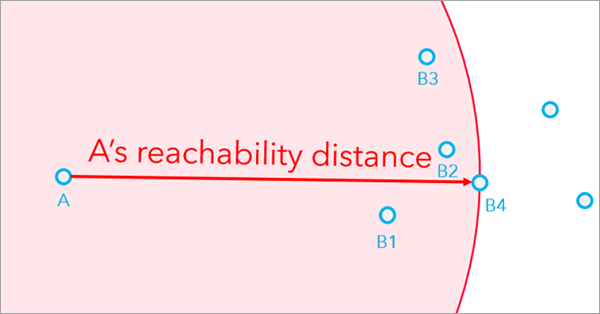

Wenn die Nachbarschaft eines Features bestimmt ist, entspricht die Erreichbarkeitsentfernung der größeren der beiden Entfernungen zwischen A und B oder zwischen B und dem k-nächsten Nachbarn.
\[ \text{ReachabilityDistance}_k(A, B) = \max { \text{KDistance}(B),\ d(A, B) } \]
Die folgende Abbildung zeigt die Erreichbarkeitsentfernung für Punkt A in einem Szenario mit k = 4.
Erreichbarkeitsentfernung von Feature A
Ebenso weist jedes Feature eine Erreichbarkeitsentfernung auf, die durch seine k-nächsten Nachbarn definiert ist.

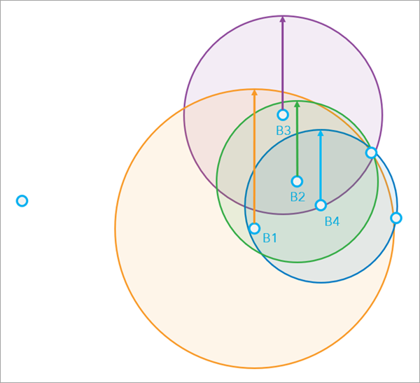

Eine weitere Möglichkeit der Konzeptualisierung der lokalen Erreichbarkeitsdichte besteht in der Berechnung der Erreichbarkeitsentfernung für alle Features, also B1 bis B4, die zur Nachbarschaft von Feature A gehören, siehe hierzu die nachfolgende Abbildung.
Erreichbarkeitsentfernung der einzelnen Nachbarn
Die Gesamtentfernung ist durch die Anzahl der Features (im vorliegenden Fall 4) zu teilen, und dann wird der Kehrwert gebildet (Division des Ergebnisses durch 1).

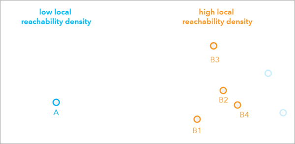

Es ist noch eine weitere Konzeptualisierung möglich, da die durchschnittliche Erreichbarkeitsentfernung für Features mit abnehmender Erreichbarkeitsdichte zunimmt. Folglich nimmt die durchschnittliche Erreichbarkeitsentfernung für Features mit zunehmender Erreichbarkeitsdichte ab.
Lokale Erreichbarkeitsdichte – Vergleich

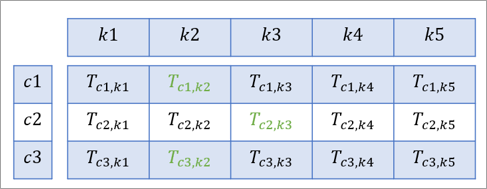

Für jedes Paar aus Parameter und Wert \([(c1, k1), (c2, k2), …]\) wird anschließend der lokale Ausreißer-Faktor berechnet. Die resultierenden LOF-Werte werden absteigend sortiert, und der Mittelwert des log(LOF) der obersten n Ausreißer wird anhand einer t-Statistik Tci,kj mit dem Mittelwert des log(LOF) der folgenden n Inlier (zweitgrößter LOF) verglichen.
Die optimale Anzahl an Nachbarn und der LOF-Schwellenwert können mit einer optimierten Raster-Suche ermittelt werden.
Finden Sie mit den vorgegebenen Werten für \(c\), den jeweils besten Wert für \(k\): \(T_{c1,k2}\), \(T_{c2,k3}\), \(T_{c3,k2}\). Finden Sie dann darunter die besten \(c\) und \(k\).

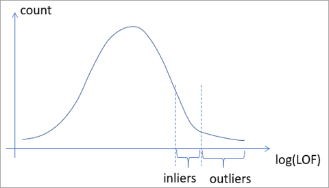

Vergleich zwischen Ausreißern und Inliern.
Der t-Test wird zwischen den Mittelwerten der Ausreißer- und Inlier-Gruppen durchgeführt.
