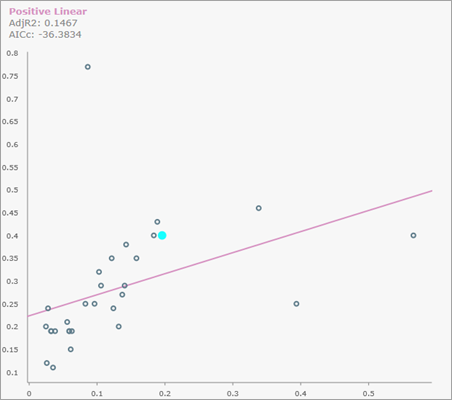

Falls angegeben, werden für jedes Ausgabe-Feature benutzerdefinierte Scatterplot- Pop-ups generiert, die durch Klicken auf die Features in der Karte angezeigt werden können. In der folgenden Abbildung wird ein Scatterplot-Pop-up für ein Feature mit einer positiven linearen Beziehung gezeigt:
Scatterplot-Pop-up für eine positive lineare Beziehung
Ein Scatterplot-Pop-up für eine positive lineare Beziehung ist dargestellt.
Die erneut skalierte erklärende Variable wird auf der X-Achse und die erneut skalierte abhängige Variable auf der Y-Achse angezeigt. Der einzelne markierte Punkt im Scatterplot ist das Feature. Alle anderen Punkte sind Nachbarn des Features.
Zeigen Sie mit der Maus auf einen Punkt im Scatterplot, um die Quell-ID des Features anzuzeigen und die erneut skalierten Werte der abhängigen und erklärenden Variablen zusammen mit ihren unverarbeiteten Werten (ursprüngliche Skalierung) in Klammern einzublenden.

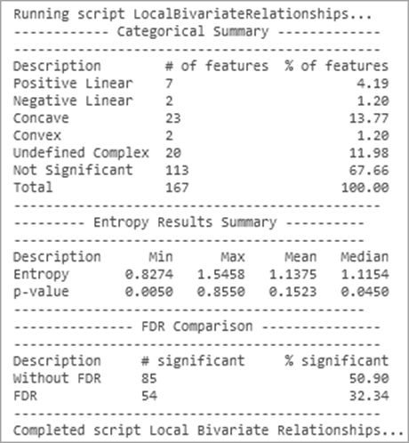

Zusammenfassende Informationen zur statistischen Signifikanz und den Typen der Beziehungen werden als Geoverarbeitungsmeldungen angezeigt. Nachfolgend finden Sie ein Beispiel für diese Meldungen.
Meldungen von "Lokale bivariate Beziehungen"
Im Abschnitt Zusammenfassung der Kategorien der Meldung werden die Anzahl der Features und der jeweilige prozentuale Anteil für jeden Beziehungstyp aufgelistet. Im Abschnitt Zusammenfassung der Entropy-Ergebnisse werden das Minimum (Min), das Maximum (Max), der Durchschnitt (Mittelwert) und Medianwert der Entropie sowie die p-Werte der Eingabe-Features aufgelistet. Im Abschnitt FDR-Vergleich werden die Anzahl und der prozentuale Anteil der statistisch signifikanten Beziehungen mit und ohne Anwendung der FDR-Korrektur (False Discovery Rate) aufgelistet.
Hinweis:
Die Geoverarbeitungsmeldungen werden während der Ausführung des Werkzeugs am unteren Rand des Bereichs Geoverarbeitung angezeigt. Sie können auch über den Geoverarbeitungsverlauf auf diese Meldungen zugreifen, indem Sie mit der Maus auf die Fortschrittsleiste zeigen, auf die Pop-out-Schaltfläche klicken oder den Abschnitt "Meldungen" im Bereich Geoverarbeitung einblenden.
