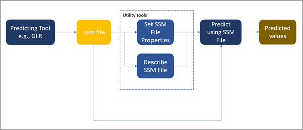

Zum Verwalten und Vorhersagen mit .ssm -Dateien können Sie die folgenden Werkzeuge verwenden:
  • Eigenschaften der Modelldatei für räumliche Statistiken festlegen: Zum Festlegen der Eigenschaften einer .ssm -Datei, wie zum Beispiel der Variablenbeschreibungen und -einheiten. Damit können Sie die Variablen des Modells und ihre Einheiten erläutern, damit andere Benutzer diese Datei entsprechend verwenden können. Zum Beispiel können Sie angeben, dass ein erklärendes Entfernungs-Feature die Entfernungen zu Krankenhäusern in US-Meilen darstellt, damit andere Benutzer wissen, dass sie dieses Modell nur für Daten eines bestimmten Typs verwenden können.
  • Modelldatei für räumliche Statistiken beschreiben: Zum Anzeigen der Eigenschaften einer .ssm -Datei, wie zum Beispiel der Analysemethode, der Dataset-Namen, der Eigenschaften und der Modelldiagnosen. Anhand dieser Informationen können Sie verstehen, was eine Variable bedeutet, damit Sie alle Variablen, Datasets und Einheiten korrekt abgleichen können, wenn Sie diese Datei verwenden, um anhand neuer Daten Vorhersagen zu treffen.
  • Mit Modelldatei für räumliche Statistiken vorhersagen: Zum Verwenden der .ssm -Datei, um mit neuen Datasets Vorhersagen zu treffen. Sie müssen jede Variable und jedes Dataset in der .ssm -Datei mit einem neuen Dataset desselben Typs und mit derselben Einheit abgleichen. Zum Beispiel kann für eine erklärende Variable in der Modelldatei ein Raster aus Temperaturwerten in Grad Celsius erforderlich sein.

Workflow mit einer Modelldatei für räumliche Statistiken
