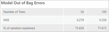

Tabelle der Out-of-Bag-Fehler des Modells
Ist für den Parameter Modelltyp die Option Forest-basiert angegeben, ist in den Geoverarbeitungsmeldungen eine Tabelle mit den Out-of-Bag-Fehlern des Modells enthalten. Anhand von OOB-Fehlern können Sie die Genauigkeit (Accuracy) des Modells bewerten. Die Werte MSE (Mean Squared Error, mittlere quadratische Abweichung) und % der erklärten Variation basieren auf der Fähigkeit des Modells, genaue Vorhersagen für den Wert Vorherzusagende Variable auf Grundlage der beobachteten Werte im Trainings-Dataset zu treffen. OOB ist ein Vorhersagefehler, der anhand der Daten berechnet wird, die zu dem Trainings-Dataset gehören, das von einer Teilmenge der Baumstrukturen im Wald nicht gesehen wird. Wenn Sie ein Modell anhand von 100 Prozent Ihrer Daten trainieren möchten, sind Sie bei der Bewertung der Genauigkeit (Accuracy) Ihres Modells auf OOB angewiesen. Diese Fehler werden für die Hälfte der Anzahl an Baumstrukturen und die Gesamtzahl der Baumstrukturen gemeldet und sollen die Entscheidung vereinfachen, ob eine Erhöhung der Anzahl an Baumstrukturen die Performance des Modells verbessern würde. Wenn die Fehler und der Prozentsatz der erklärten Variation für beide Baumanzahlen ähnliche Werte haben, ist dies ein Hinweis darauf, dass die Verwendung einer kleineren Anzahl an Baumstrukturen minimale Auswirkungen auf die Performance des Modells hat. Es empfiehlt sich jedoch, so viele Baumstrukturen zu verwenden, wie Ihr Computer zulässt. Eine größere Anzahl an Baumstrukturen im Wald führt zu stabileren Ergebnissen und einem Modell, das weniger anfällig für Rauschen in den Daten und im Referenzpunktschema ist.
OOB-Fehler für eine kontinuierliche Variable

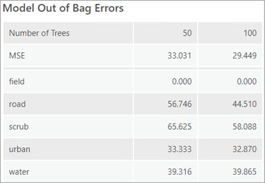

Wenn die vorherzusagende Variable kategorial ist (zu erkennen am Parameterwert Variable als kategorial behandeln), erfolgt die Berechnung der OOB-Fehler basierend auf dem Prozentsatz der falschen Klassifizierungen für jede Kategorie bei den Baumstrukturen, von denen eine Teilmenge der Baumstrukturen im Wald nicht gesehen wurde. Der Prozentsatz der falschen OOB-Klassifizierungen für jede Kategorie wird in den Geoverarbeitungsmeldungen ausgegeben. Der MSE der Klassifizierungen wird ebenfalls ausgegeben und kann als Gesamtanteil der falschen OOB-Klassifizierungen bei allen Kategorien interpretiert werden. Bei einem kleinen Wert für Anzahl der Baumstrukturen kann es vorkommen, dass eine oder mehrere Kategorien nicht zum Trainieren der Daten verwendet werden. In diesem Fall ist der OOB-Fehler 100 %.
OOB-Fehler für eine kategoriale Variable

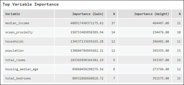

Wenn für den Parameter Modelltyp der Wert Gradient Boosting festgelegt wurde, wird die Variablenbedeutung durch drei Kennwerte gemessen: "Bedeutung (Gain)", "Bedeutung (Gewichtung)" und "Bedeutung (Abdeckung)". "Bedeutung (Gain)" gibt den relativen Beitrag einer erklärenden Variablen zum Modell an. "Bedeutung (Gain)" berechnet sich aus der Summe des Gain aller Verzweigungen, bei denen eine erklärende Variable zum Einsatz kommt. "Bedeutung (Gewichtung)" gibt an, wie oft eine erklärende Variable in allen Verzweigungen zum Einsatz kommt. "Bedeutung (Abdeckung)" entspricht der Anzahl an Beobachtungen in allen Baumstrukturen, die von der erklärenden Variablen definiert sind. "Bedeutung (Abdeckung)" wird nicht in den Geoverarbeitungsmeldungen aufgeführt. Wenn jedoch der Parameter Ausgabetabelle zur Variablenbedeutung angegeben wird, ist "Bedeutung (Abdeckung)" ein Feld in der Tabelle und kann im Diagramm Zusammenfassung der Variablenbedeutung angezeigt werden. Diese beiden Ausgaben können über den Bereich Inhalt aufgerufen werden. Ist der Wert für Anzahl der ausgeführten Validierungen größer als 1, berechnet das Werkzeug den Variablenbedeutungssatz für jede Iteration. In den Geoverarbeitungsmeldungen wird für die Iteration der Variablenbedeutungssatz mit dem R-Squared- oder Accuracy-Wert aufgeführt, der dem R-Squared- oder Accuracy-Medianwert am nächsten liegt. Geben Sie einen Wert im Parameter Ausgabetabelle zur Variablenbedeutung an, um alle Variablenbedeutungssätze zu prüfen.
Tabelle der höchsten Variablenbedeutung bei Verwendung des Modelltyps "Gradient Boosting"
Abgebildet ist die Tabelle der höchsten Variablenbedeutung bei Verwendung von "Gradient Boosting" für den Parameter "Modelltyp".

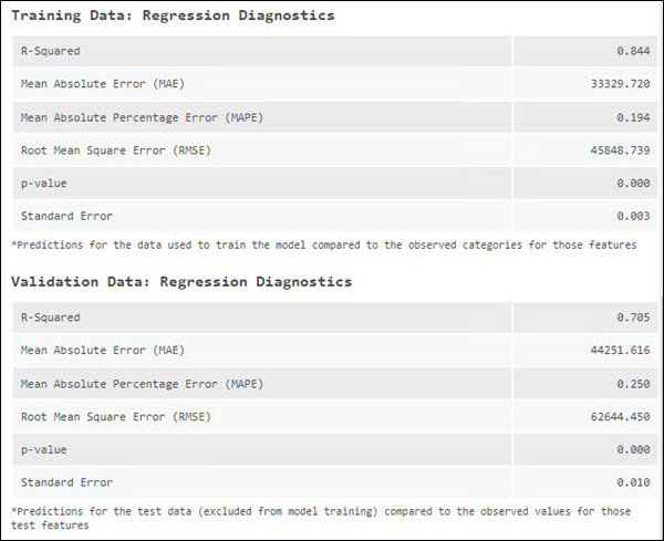

Eine weitere wichtige Methode zur Bewertung der Modell-Performance besteht darin, mit dem Modell Werte für Features, die beim Training des Modells nicht berücksichtigt wurden, vorherzusagen und die so vorhergesagten Werte mit den beobachteten Werten zu vergleichen. Zu diesem Zweck können Diagnosen berechnet werden. Dieser Vorgang wird unter Verwendung der Trainingsdaten und der Testdaten (Validierungsdaten) durchgeführt. Zu Testzwecken schließt das Werkzeug standardmäßig 10 Prozent der Features unter Eingabe-Trainings-Features aus. Dies kann allerdings mit dem Parameter % der Trainingsdaten für die Validierung ausgeschlossen gesteuert werden. Ein Nachteil von OOB besteht darin, dass eine Teilmenge des Waldes (Baumstrukturen, die ein bestimmtes Feature des Trainings-Dataset nicht verwendet haben) und nicht der gesamte Wald verwendet wird. Durch das Ausschließen einiger Daten für die Validierung lassen sich Fehlerkennwerte für das gesamte Modell auswerten. In den Geoverarbeitungsmeldungen werden die Diagnosen in der Tabelle der Validierungsdatendiagnose sowie der Tabelle der Trainingsdatendiagnose erfasst. Mithilfe dieser Diagnosen können Sie sich einen Eindruck verschaffen, wie geeignet das Modell für die Daten ist.
Bei der Vorhersage einer kontinuierlichen Variable findet ein Vergleich zwischen dem Wert, der für die einzelnen Trainings- und Test-Features beobachtet wurde, und den Vorhersagen, die mit dem trainierten Modell für diese Features getroffen wurden, statt. In den Geoverarbeitungsmeldungen werden die zugehörigen Werte für R-Squared, Mean Absolute Error (MAE), Mean Absolute Percentage Error (MAPE), Symmetric Mean Absolute Percentage Error (SMAPE), Root Mean Square Error (RMSE), p-Wert und Standard Error erfasst. Diese Diagnosen ändern sich mit jeder Ausführung des Trainingsprozesses, da die Auswahl der Trainings- und Test-Datasets nach dem Zufallsprinzip erfolgt. Um ein Modell zu erstellen, das sich nicht mit jeder Ausführung ändert, können Sie einen Ursprung in der Umgebungseinstellung Zufallszahlengenerator festlegen.
Tabelle der Validierungsdatendiagnose sowie die Tabelle der Trainingsdatendiagnose bei Vorhersage einer kontinuierlichen Variable

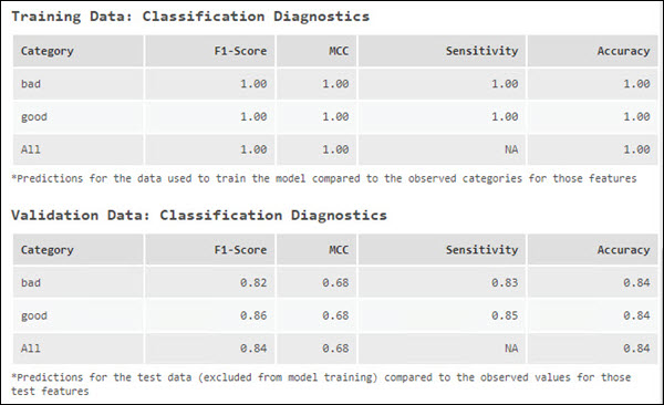

Bei der Vorhersage einer kategorialen Variable werden Sensitivität, Accuracy, F-Maß und MCC in den Geoverarbeitungsmeldungen erfasst. Diese Diagnosen werden anhand der Tabelle des Parameters Ausgabetabelle für Klassifizierungs-Performance (Konfusionsmatrix) berechnet. Darin wird festgehalten, wie oft eine Interessenkategorie richtig oder falsch klassifiziert wird und wie oft andere Kategorien fälschlicherweise als die Interessenkategorie klassifiziert werden. Die Sensitivität für die einzelnen Kategorien wird als Prozentsatz der Häufigkeit gemeldet, mit der Features mit der beobachteten Kategorie für diese Kategorie richtig vorhergesagt wurden. Wenn Sie beispielsweise "Land" und "Wasser" vorhersagen und "Land" eine Sensitivität von 1,00 hat, wurde jedes Feature, das als "Land" gekennzeichnet worden sein sollte, richtig vorhergesagt. Wurde ein Wasser-Feature jedoch fälschlicherweise als "Land" gekennzeichnet, schlägt sich dies nicht in der Sensitivitätszahl für "Land" nieder. Es zeigt sich allerdings in der Sensitivitätszahl für "Wasser", da eines der Wasser-Features nicht richtig klassifiziert wurde.
Die Accuracy-Diagnose berücksichtigt, wie gut Features einer bestimmten Kategorie vorhergesagt werden und wie häufig andere Kategorien fälschlicherweise als die Interessenkategorie klassifiziert wurden. Sie gibt eine Einschätzung dazu, wie häufig eine Kategorie in Bezug auf die Gesamtzahl an Beobachtungen für diese Kategorie richtig identifiziert wird. Bei der Klassifizierung einer Variablen mit nur zwei Klassen ist das Genauigkeitsmaß für beide Klassen gleich; die Sensitivität kann jedoch unterschiedlich sein. Bei der Klassifizierung einer Variablen mit mehr als zwei Klassen können Sensitivität und Genauigkeit (Accuracy) bei beiden Klassen unterschiedlich sein.
Tabelle der Validierungsdatendiagnose sowie die Tabelle der Trainingsdatendiagnose bei Vorhersage einer kategorialen Variable

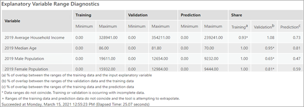

Tabelle "Diagnose des Bereichs der erklärenden Variablen"
Mithilfe der Bereichsdiagnose der erklärenden Variablen können Sie beurteilen, ob die für Training, Validierung und Vorhersage verwendeten Werte ausreichen, um ein performantes Modell zu erstellen, und ob die anderen Modelldiagnosen zuverlässig sind. Die für das Modelltraining verwendeten Daten haben erheblichen Einfluss auf die Qualität der resultierenden Klassifizierung und Vorhersagen. Im Idealfall sollten die Trainingsdaten repräsentativ für die zu modellierenden Daten sein. Standardmäßig werden 10 Prozent der Features aus dem Parameter Eingabe-Trainings-Features nach dem Zufallsprinzip für die Validierung ausgeschlossen. So ergibt sich ein Trainings-Dataset sowie ein Validierungs-Dataset. Die Tabelle Diagnose des Bereichs der erklärenden Variablen zeigt die Minimal- und die Maximalwerte für diese Datasets an. Wenn Features oder Raster vorhergesagt werden, werden außerdem die für die Vorhersage verwendeten Daten angezeigt.
Da Subsets nach dem Zufallsprinzip bestimmt werden, sind die Werte für die Variablen im Trainings-Subset möglicherweise nicht für alle Werte in Eingabe-Trainings-Features repräsentativ. Für jede kontinuierliche erklärende Variable gibt die Spalte Training in der Gruppe Anteil den Überlappungsprozentsatz zwischen dem Wertebereich des Trainings-Subsets und dem Wertebereich aller Features in Eingabe-Trainings-Features an. Wenn Variable A aus Eingabe-Trainings-Features z. B. die Werte 1 bis 100 und das Trainings-Subset die Werte 50 bis 100 aufweist, beträgt in der Spalte Training der Gruppe Anteil der Wert für Variable A 0,50 bzw. 50 Prozent. Für Variable A umfasst das Trainings-Subset 50 Prozent des Wertebereichs der Eingabe-Trainings-Features. Deckt das Trainings-Subset für jede erklärende Variable im Modell keinen ausreichend großen Wertebereich der Eingabe-Trainings-Features ab, kann dies andere Modelldiagnosen verzerren. Eine ähnliche Berechnung wird durchgeführt, um den Wert in der Tabellenspalte Validierung der Gruppe Anteil zu erstellen. Es ist wichtig, dass der Wertebereich, der zum Validieren des Modells verwendet wird, einen möglichst großen Bereich der zum Trainieren des Modells verwendeten Werte abdeckt. Wenn Variable B aus dem Trainings-Subset z. B. die Werte 1 bis 100 und das Validierungs-Subset die Werte 1 bis 10 aufweist, beträgt in der Spalte Validierung der Gruppe Anteil der Wert für Variable B 0,10 bzw. 10 Prozent. Ein solch geringer Wertebereich könnte nur niedrige Werte oder nur hohe Werte enthalten und somit andere Diagnosen verzerren. Enthält das Validierungs-Subset nur niedrige Werte, würden andere Modelldiagnosen, z. B. MSE (Mean Squared Error, mittlere quadratische Abweichung) oder der Prozentsatz der erklärten Variation, lediglich angeben, wie gut das Modell niedrige Werte vorhersagt, und nicht den gesamten Wertebereich der Eingabe-Trainings-Features berücksichtigen. Ein Wert größer als 1 gibt zudem an, dass der Wertebereich der Validierung größer ist als der Wertebereich im Trainings-Subset. Aus diesem Grund ergibt sich eine schlechte Validierungsdiagnose, da der Random-Forest-Algorithmus und der XGBoost-Algorithmus keine Extrapolation durchführen können.
Die Spalte Vorhersage in der Gruppe Anteil der Tabelle Diagnose des Bereichs der erklärenden Variablen ist von zentraler Bedeutung. Forest-basierte und Gradient-Boosting-Modelle nehmen keine Extrapolation vor, sie können nur den Wertebereich klassifizieren oder vorhersagen, für den das Modell trainiert wurde. Die Spalte Vorhersage in der Gruppe Anteil entspricht dem Überlappungsprozentsatz zwischen dem Wertebereich der Trainingsdaten und dem Wertebereich der Vorhersagedaten. Ein Wert von 1 gibt an, dass der Wertebereich im Trainings-Subset und der für die Vorhersage verwendete Wertebereich übereinstimmen. Ein Wert größer als 1 gibt an, dass der Wertebereich der Vorhersage größer ist als der Wertebereich im Trainings-Subset. Es ist ebenfalls ein Hinweis darauf, dass Sie versuchen, einen Wert vorherzusagen, für den das Modell nicht trainiert wurde.
Alle drei Anteildiagnosen sind nur gültig, wenn die Bereiche der Subsets übereinstimmen. Wenn das Validierungs-Subset für Variable C z. B. die Werte 1 bis 100 und das Trainings-Subset die Werte 90 bis 200 aufweist, würden sich die Werte um 10 Prozent überlappen, aber die Bereiche wären nicht lagegleich. In diesem Fall wird die Diagnose mit einem Sternchen gekennzeichnet, um anzugeben, dass es sich um nicht lagegleiche Bereiche handelt. Überprüfen Sie die Minimal- und Maximalwerte, um das Ausmaß und die Richtung der Nichtüberlappung zu ermitteln. Die Spalte Vorhersage in der Gruppe Anteil wird mit einem Pluszeichen (+) gekennzeichnet, wenn das Modell versucht, Vorhersagen außerhalb des Bereichs der Trainingsdaten zu treffen.
Es gibt keine absoluten Regeln hinsichtlich der Werte, die für ein Modell in der Tabelle Diagnose des Bereichs der erklärenden Variablen zulässig sind. In Anbetracht der Einschränkungen Ihrer Trainingsdaten sollten die Werte in den Spalten Training und Validierung der Gruppe Anteil so hoch wie möglich sein. Ist der Wert in der Spalte Validierung der Gruppe Anteil niedrig, sollten Sie in Erwägung ziehen, einen höheren Wert für den Parameter % der Trainingsdaten für die Validierung ausgeschlossen anzugeben. Der Wert in der Spalte Vorhersage der Gruppe Anteil sollte so nah an 1 liegen wie möglich. Ist der Wert in der Spalte Vorhersage der Gruppe Anteil niedrig, sollten Sie in Erwägung ziehen, einen niedrigeren Wert für den Parameter % der Trainingsdaten für die Validierung ausgeschlossen anzugeben. Sie können das Modell auch mehrmals ausführen und dann den Lauf auswählen, der die Werte für die Bereichsdiagnose am besten ausgleicht. Der für jeden Lauf verwendete Zufallsursprung wird in den Meldungen angezeigt.

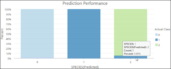

  • Vorhersage-Performance: Ein gestapeltes Balkendiagramm. Die einzelnen Balken stellen die vorhergesagte Kategorie dar, wobei die Farbe der Unterbalken der tatsächlichen Kategorie entspricht. Die Größe der Unterbalken zeigt den Anteil der Features mit einer bestimmten tatsächlichen Klasse, der in einer bestimmten vorhergesagten Klasse liegt. Beispiel: Der rechte Balken gibt an, dass 5,66 % der Features, für die die Kategorie "Species 2" vorhergesagt wurde, die tatsächliche Kategorie "Species 1" aufweisen.
    Diagramm der Vorhersage-Performance

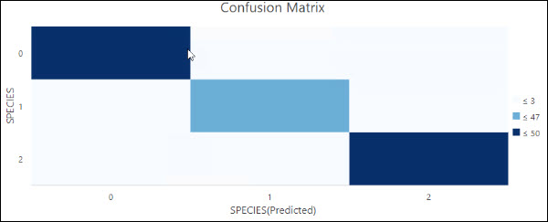

  • Konfusionsmatrix: Ein Matrix-Heat-Diagramm. Die X-Achse repräsentiert die vorhergesagte Kategorie der Features für den Wert Eingabe-Trainings-Features, während die Y-Achse die tatsächliche Kategorie darstellt. Die diagonalen Zellen zeigen an, wie oft das Modell eine Kategorie richtig vorhergesagt hat. Eine höhere Anzahl in den diagonalen Zellen gibt an, dass das Modell gut funktioniert hat. Dieses Diagramm wird nur erzeugt, wenn der Parameter Variable als kategorial behandeln aktiviert wurde.
    Diagramm der Konfusionsmatrix

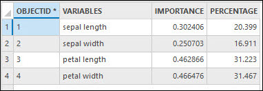

Die Ausgabetabelle zur Variablenbedeutung enthält die im Modell verwendeten erklärenden Variablen und ihre Bedeutung.
Abgebildet ist eine Ausgabetabelle zur Variablenbedeutung bei Verwendung des Modelltyps "Forest-basiert".
Abgebildet ist eine Ausgabetabelle zur Variablenbedeutung bei Verwendung des Modelltyps "Gradient-Boosting".

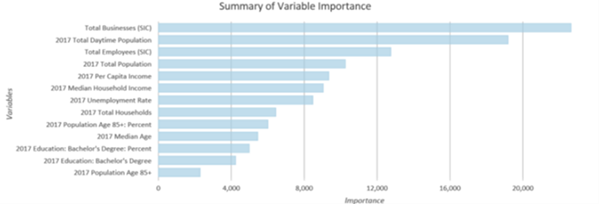

Diagramm "Zusammenfassung der Variablenbedeutung"
Wenn Sie den Parameterwert Ausgabetabelle zur Variablenbedeutung angeben und der Wert für Anzahl der ausgeführten Validierungen größer als 1 ist, enthält der Wert Ausgabetabelle zur Variablenbedeutung die Bedeutung jeder erklärenden Variablen für die einzelnen Ausführungen. Die Iteration mit dem höchsten Accuracy- oder R2-Wert wird zudem markiert. Der in den Geoverarbeitungsmeldungen ausgegebene Variablenbedeutungssatz ist nicht der Satz mit dem besten R-Squared- oder Accuracy-Wert, sondern der Satz, dessen R2- bzw. Accuracy-Wert dem R2- oder Accuracy-Medianwert am nächsten liegt.

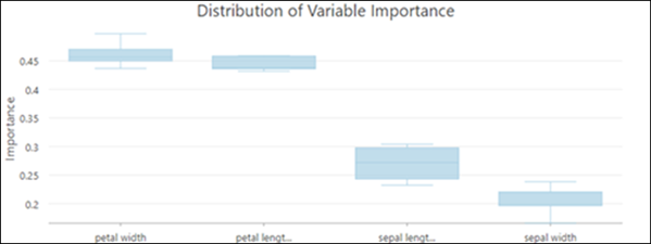

Diagramm "Verteilung der Variablenbedeutung"
Der Boxplot enthält die Verteilung der Werte für die Variablenbedeutung in allen ausgeführten Validierungen. Die Verteilung der Variablenbedeutung ist ein Indikator für die Stabilität des trainierten Modells. Wenn sich die Bedeutung einer Variablen im Laufe mehrerer Validierungen erheblich ändert, kann dies auf ein instabiles Modell hinweisen. Ein instabiles Modell lässt sich häufig durch einen höheren Wert im Parameter Anzahl der Baumstrukturen optimieren, weil dann komplexere Beziehungen zwischen den Daten erfasst werden.

  • Erhöhen Sie die Anzahl der Baumstrukturen im Wald, und beobachten Sie die OOB- oder Klassifizierungsfehler. Sie sollten den Wert für Anzahl der Baumstrukturen mindestens um das Dreifache auf mindestens 500 Bäume erhöhen, um die Performance des Modells bestmöglich auswerten zu können.

  • Die Variablenbedeutung bietet eine Diagnosemöglichkeit, mit der Sie herausfinden können, welche Variablen die Modellergebnisse beeinflussen. Es wird jedoch nicht gemessen, wie gut die Modellvorhersagen sind. Als Best Practice empfiehlt sich die Verwendung aller Daten für das Training. Legen Sie hierzu den Parameter % der Trainingsdaten für die Validierung ausgeschlossen auf 0 fest, und analysieren Sie den Boxplot der Variablenbedeutung. Ändern Sie als Nächstes weitere Parameter wie Anzahl der Baumstrukturen oder Maximale Baumstrukturtiefe, und analysieren Sie die Boxplots, bis Sie ein stabiles Modell erhalten. Wenn Sie in Bezug auf die Variablenbedeutung ein stabiles Modell trainiert haben, können Sie den Parameter % der Trainingsdaten für die Validierung ausgeschlossen erhöhen, um die Genauigkeit (Accuracy) des Modells zu bestimmen. Wenn es sich um ein Forest-basiertes Modell handelt, müssen Sie zur Bestimmung des Accuracy-Wertes die OOB-Fehler in den Diagnosemeldungen analysieren. Wenn das Modell eine stabile Variablenbedeutung und ausreichende Genauigkeit (Accuracy) aufweist, können Sie den Wert für Anzahl der ausgeführten Validierungen auf 1 festlegen; Sie erhalten dann ein Diagramm mit einem Balken, der die endgültige Variablenbedeutung des Modells darstellt.
