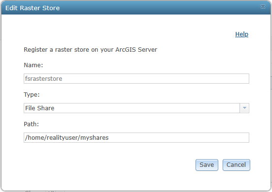

Registrieren des Raster-Speichers für die Dateifreigabe bei ArcGIS Reality Server
  1. Melden Sie sich bei ArcGIS Server Manager an, und navigieren Sie zu Site > Data Stores.
  2. Registrieren Sie einen Raster-Speicher für die Dateifreigabe. Geben Sie als Pfad den Pfad des Ordners im Linux-System ein (zum Beispiel "/home/realityuser/myshares").
    Raster-Speicher für die Dateifreigabe registrieren

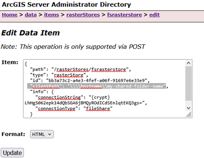

  3. Melden Sie sich beim ArcGIS-Server-Administratorverzeichnis unter https://webadaptorhost.domain.com/<webadaptorname>/admin an.
  4. Navigieren Sie zu data > items > rasterStores, und klicken Sie auf den Namen des Raster-Speichers im Abschnitt "Child Items".
  5. Klicken Sie auf Edit.
  6. Fügen Sie den Parameter clientPath mit dem Wert hinzu, der auf den zuvor konfigurierten Samba-Pfad verweist (zum Beispiel \\HostMachineName\my-shared-folder-name).
    Client-Pfad bearbeiten
  7. Klicken Sie auf Update.
Der Raster-Speicher für die Dateifreigabe ist nun konfiguriert und kann mit ArcGIS Reality Server unter Linux verwendet werden.
