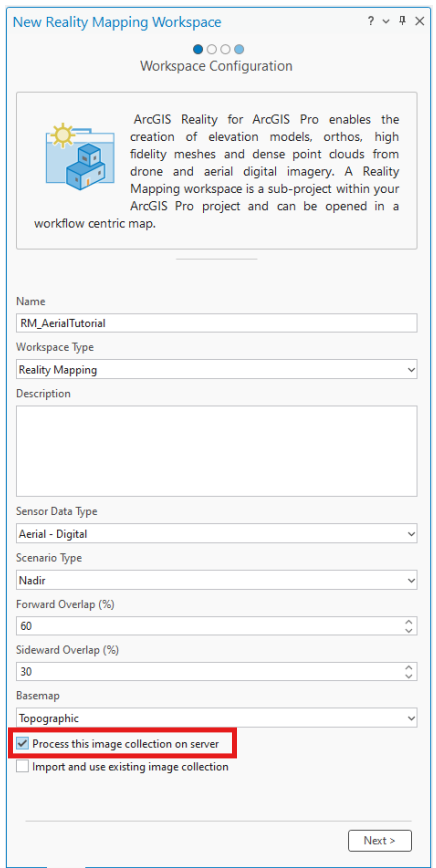

  2. Erstellen Sie einen Reality-Mapping-Workspace, der auf dem Server verarbeitet werden soll.
    1. Klicken Sie auf der Registerkarte Imagery auf das Dropdown-Menü New Workspace und wählen Sie New workspace aus.
    2. Geben Sie im Fenster Workspace Configuration einen Namen für den Workspace ein, und geben Sie weitere Einstellungen entsprechend an.
    3. Aktivieren Sie Process this image collection on server.
      Diese Option wird nicht angezeigt, wenn es sich bei der aktiven Portal-Verbindung nicht um eine ArcGIS Enterprise-Site handelt, die mit Reality Server konfiguriert ist.
      Reality-Mapping-Workspace mit Option zur Verarbeitung auf dem Server
    4. Übernehmen Sie die andere Standardeinstellung, und klicken Sie auf Next, bis Sie die Erstellung des Reality-Mapping-Workspace abgeschlossen haben.
