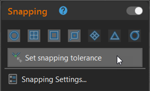

Alinear
Utilice el panel Alineación para definir sus preferencias de alineación. Estos controles también están disponibles en el menú emergente en la barra de estado situada en la parte inferior del mapa activo.
Panel Alineación

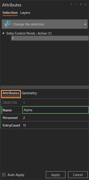

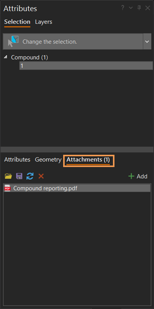

Atributos
La herramienta Atributos abre el panel Atributos donde se editan los atributos de las entidades y otros registros relacionados, se modifican las propiedades de anotación y se administran los archivos adjuntos.
Panel Atributos
Pestaña Adjuntos
La pestaña y la barra de herramientas Adjuntos aparecen en el panel Atributos al seleccionar una entidad con archivos adjuntos habilitados.
Pestaña Adjuntos en el panel Atributos

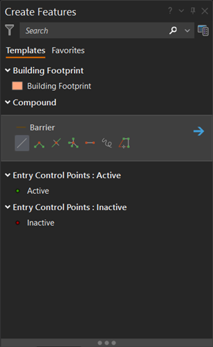

Crear
La herramienta Crear abre el panel Crear entidades, que contiene las plantillas de entidades y las herramientas de construcción relacionadas para las capas del mapa activo.
Panel Crear entidades

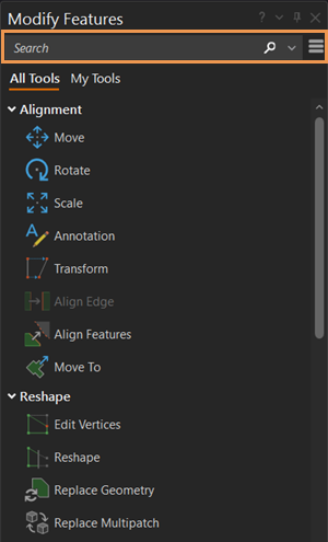

Modificar
La herramienta Modificar abre el panel Modificar entidades, que contiene la colección completa de herramientas de edición que modifican entidades. En la pestaña Mis herramientas, puede crear una colección personalizada de herramientas de acceso rápido.
Panel Modificar entidades

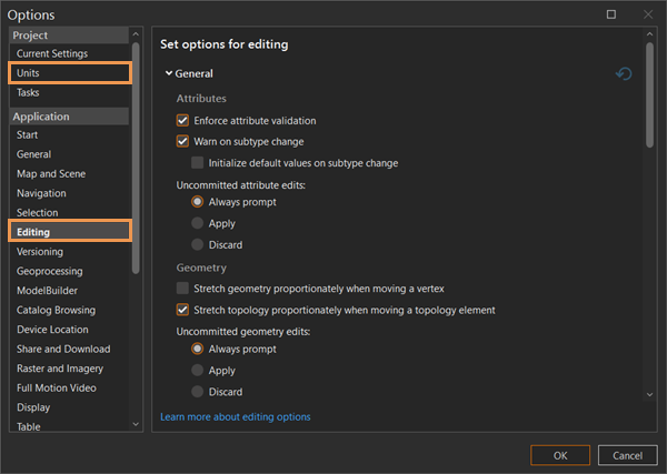

Opciones de edición
El selector del cuadro de diálogo Opciones de edición proporciona acceso a los ajustes de edición del proyecto y la aplicación.
Cuadro de diálogo Opciones

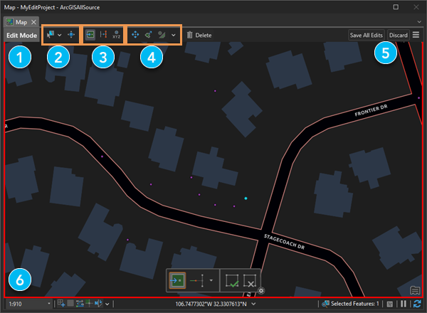

Barra de herramientas Vista de mapa
La barra de herramientas Vista de mapa es una barra de herramientas sensible al contenido que está activa en el modo Edición. Se abre en la parte superior del mapa actual y consta de herramientas de selección, navegación y edición basadas en la capa seleccionada en Contenido.
Mapa en el modo Edición con la barra de herramientas Vista de mapa marcada
Elemento
Descripción
La barra de herramientas Vista de mapa está habilitada en el modo Edición.
Las herramientas de selección y navegación están disponibles durante la edición.
Las herramientas de creación de entidades cambian en función de la capa seleccionada en Contenido.
Las herramientas de modificación de entidades también cambian según la capa seleccionada.
5
Guarde o descarte las ediciones pendientes.
6
El borde rojo del mapa indica que las ediciones pendientes están listas para guardarse o descartarse.
Componentes de la barra de herramientas Mapa y Vista de mapa de ArcGIS AllSource

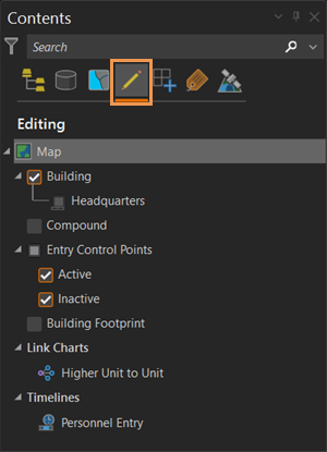

Lista por edición
Active las casillas de verificación de la capa en Edición en la pestaña Lista por edición para habilitar la edición de una capa. Estos ajustes se aplican al mapa actual y no modifican los permisos otorgados en la fuente de datos.

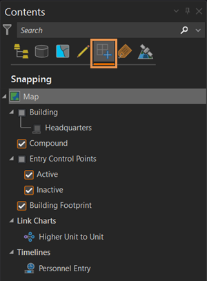

Lista por alineación
Active las casillas de verificación de la capa en Alineación en la pestaña Lista por edición para habilitar la alineación de una capa.
Alineación de contenido
