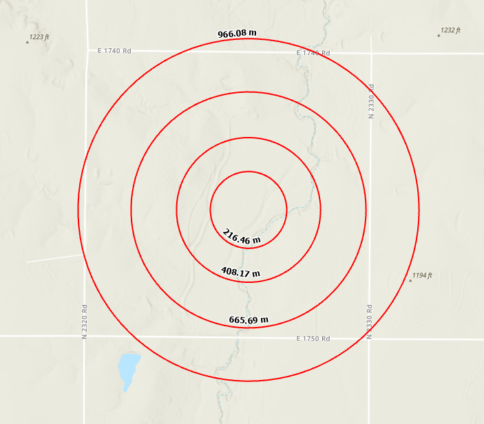

Crear anillos de rango de forma interactiva
Este flujo de trabajo muestra cómo crear anillos de rango de forma interactiva haciendo clic en el mapa.
Descripción
Puede crear anillos de rango y radiales en un mapa. Los anillos de rango pueden crearse de forma interactiva o a partir de los valores conocidos de punto central y distancia entre anillos. Al crear anillos de rango a partir de distancias conocidas entre anillos, los anillos se pueden dibujar en un intervalo fijo en base a la distancia desde el punto de origen o la distancia acumulada basada en una distancia desde el anillo anterior.
Anillo interactivo de rango
Requisitos previos
  • Debe tener un proyecto con un mapa abierto.
Herramientas y comandos utilizados
Pasos
  1. Haga clic en la pestaña Mapa.
  2. Haga clic en Distancia y dirección en el grupo Consulta .
    Se abre el panel Distancia y dirección.
  3. Haga clic en la pestaña Anillos.
  4. Haga clic en Herramienta Punto de mapa
  5. Haga clic en una ubicación del mapa para designar el punto central del anillo o anillos.
  6. En la lista desplegable Tipo de anillo, haga clic en Interactivo.
  7. Haga clic en el mapa para designar el diámetro del siguiente anillo. Agregue anillos como sea necesario y haga doble clic para finalizar.
    Se crean anillos de rango y se agregan al mapa.
