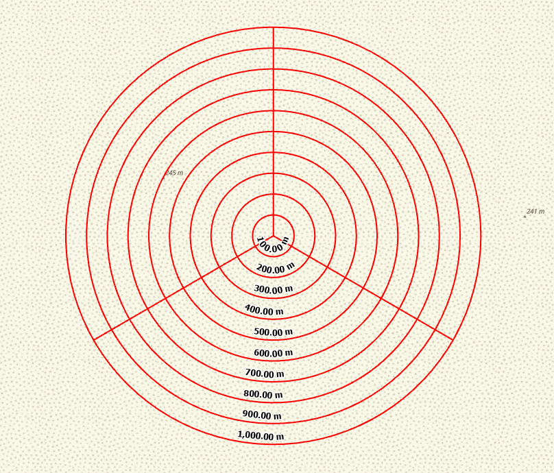

Para generar anillos de rango a partir de un número de anillos y distancia fijos, especifique el número de anillos que desea crear. El primer anillo será una distancia del punto central que usted especifique y cada anillo posterior se creará a esa distancia del anillo anterior.
Diez anillos de rango con 3 radiales creados a partir de un punto central.

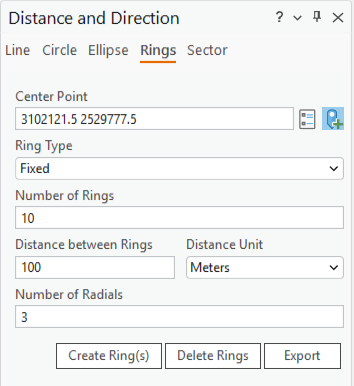

  1. Haga clic en la pestaña Mapa.
  2. Haga clic en Distancia y dirección en el grupo Consulta.
    Se abre el panel Distancia y dirección.
  3. Haga clic en la pestaña Anillos.
  4. Para Tipo de anillo, haga clic en la flecha hacia abajo y elija Fijo.
  5. Introduzca una coordenada en el cuadro de texto Punto central o haga clic en Herramienta Punto de mapa y defina un punto central para el anillo o anillos.
    Al mover el puntero en el mapa, el campo del Punto central se actualiza automáticamente.
  6. Escriba el campo Número de anillos para crearlo.
  7. Haga clic en Unidad de distancia y seleccione su unidad lineal.
  8. Escriba una Distancia entre anillos para determinar la distancia entre los anillos según sus unidades de distancia.
  9. Escriba el Número de radiales que se crearán. Estas líneas se extienden desde el punto central hasta el anillo más alejado.
    Anillo de rango fijo
  10. Haga clic en Crear anillo para agregar las entidades de anillo de rango al mapa.
    Anillos de rango creados a 100 metros de distancia con tres radiales.
