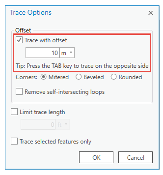

Trazado con una distancia de desplazamiento
Utilice el Trazado con una distancia de desplazamiento para crear segmentos a una distancia de desplazamiento especificada. Por ejemplo, puede hacer clic en una plantilla de entidad de red de agua, establecer una distancia de desplazamiento de 7 metros y trazar a lo largo del límite de una parcela para crear tuberías de agua que discurran en paralelo al límite de la parcela con un desplazamiento constante.
  1. Haga clic en Trazado .
  2. Haga clic derecho en el mapa y en Opciones de trazado.
    Aparece el cuadro de diálogo Opciones de trazado.
  3. Active la casilla Trazado con una distancia de desplazamiento.
    Opciones de trazado
  4. Haga clic en la flecha desplegable Unidades, defina el formato y escriba la distancia de desplazamiento en el cuadro de texto.
  5. Haga clic en Aceptar.
    La configuración se guarda y el cuadro de diálogo se cierra.
  6. Trace las entidades o entidades existentes.
    Sugerencia:
    Pulsa la tecla Tab para cambiar la distancia de desplazamiento al lado opuesto de la entidad.
