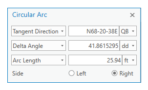

    • Haga clic con el botón derecho, haga clic en Arco circular , especifique el radio y otros parámetros y pulse Intro para cerrar el cuadro de diálogo y crear el arco tangente.
      Los valores predeterminados que aparecen en el cuadro de diálogo reflejan la geometría creada por sus clics anteriores.
      Cuadro de diálogo Arco circular

  9. Haga clic con el botón derecho del ratón en Arco circular Segmento de arco
    La vista previa del arco gira a la dirección calculada de la tangente y aparece el cuadro de diálogo.
    ![Cuadro de diálogo Arco circular](../images/CircularArcDialogBox_TangentArc-2EC9C.png)

  10. Para girar la orientación de la vista previa del arco y el dibujo resultante, haga clic en Izquierda o Derecha.
  11. Pulse Intro para cerrar el cuadro de diálogo y crear el arco tangente.
