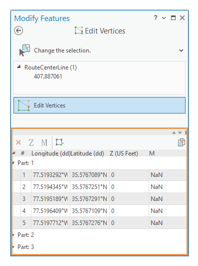

  3. Haga clic en Editar vértices en el panel Modificar entidades.
    Para buscar la herramienta, expanda Cambiar de forma o escriba Vertices en el cuadro de texto Buscar.
  4. Haga clic en la herramienta Cambiar la selección en el panel de la herramienta y seleccione una entidad de polilínea o poligonal.
    Si selecciona más de una entidad, seleccione de nuevo la entidad. También puede hacer clic en la entidad en la vista de selección del panel para destacarla en el mapa, hacer clic con el botón derecho y, seguidamente, hacer clic en Solo seleccionar esto .

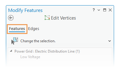

    Si la opción Topología de mapa está habilitada, haga clic en la pestaña Entidades.
    Las pestañas Entidades y Bordes no son necesarias para completar este flujo de trabajo. Estas pestañas solo están disponibles si la topología del mapa o la topología de una geodatabase están activadas, de modo que pueda alternar entre la edición de vértices de entidad y bordes y nodos topológicos.
    Pestañas Entidades y Bordes
    La entidad seleccionada se resalta como un bosquejo en el mapa y sus propiedades geométricas aparecen en la tabla de propiedades de geometría.
    Editar vértices
  5. Haga clic en el campo de atributo de valor m, escriba el valor m y pulse la tecla Intro.
    Para seleccionar y aplicar el mismo valor m a varios vértices, pulse la tecla Ctrl y seleccione las filas de vértices en la tabla de geometría. Haga clic en Actualizar valores M en la barra de herramientas, especifique el valor en el cuadro de diálogo y pulse la tecla Intro.
