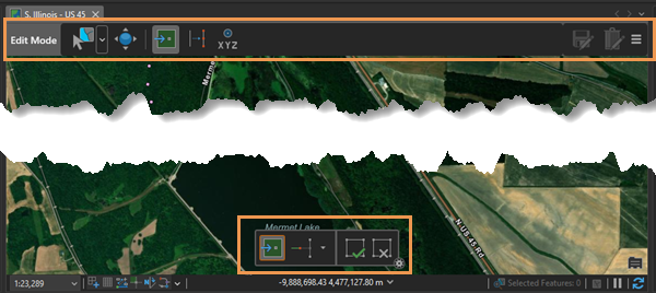

ArcGIS AllSource utiliza un modo de edición para controlar la interfaz de edición. Mientras está en el modo de edición, puede crear y editar tablas, capas de entidades y atributos. El modo de edición se basa en el contexto y utiliza la barra de herramientas Vista de mapa y la barra de herramientas Construcción para mostrar las herramientas disponibles según las capas seleccionadas. Habilite el modo de edición haciendo clic en Editar en la pestaña Mapa y se mostrará la pestaña Editar.
Barra de herramientas Vista de mapa (arriba) y barra de herramientas de Construcción (abajo) configuradas para agregar entidades de punto en el modo Edición.
Ubicaciones de la barra de herramientas de vista del mapa (arriba) y barra de herramientas de construcción (abajo) en la vista del mapa.
