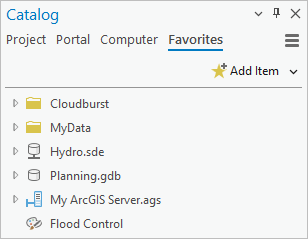

Pestaña Favoritos en el panel Catálogo
En el panel Catálogo, sus elementos favoritos aparecen en la pestaña Favoritos.

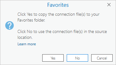

Cuando convierte un elemento remoto, como un servidor, en favorito, se le pregunta si desea copiar el archivo de conexión a la carpeta Favoritos en su perfil móvil.
  • Si hace clic en Sí, el archivo de conexión se copia y el archivo Favorites.json almacena la ruta a la copia.
  • Si hace clic en No, el archivo Favorites.json almacena la ruta en el archivo de conexión creado en su ubicación actual. Si no puede acceder a la ubicación de la red en un momento posterior, o si se cambia el nombre del archivo o se elimina, el elemento favorito se romperá.
