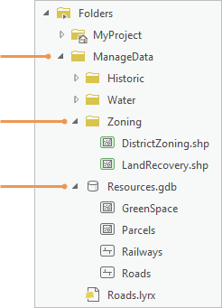

Panel Catálogo con una conexión a carpetas expandida
En este ejemplo, al refrescar la conexión a la carpeta ManageData se refresca todo el contenido de la carpeta. Al refrescar la carpeta Zoning, solo se actualiza el contenido de esa carpeta. Al refrescar geodatabase Resources, solo se refresca el contenido de la geodatabase.

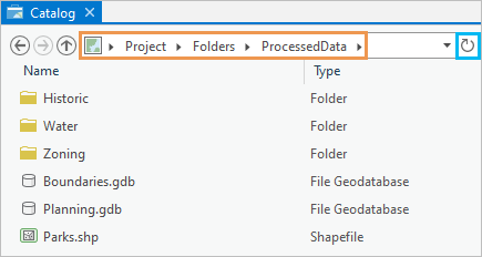

    Su ubicación actual se muestra en la barra de ubicación. La lista de contenido que se refrescará se muestra en la vista de catálogo.
    Vista de catálogo con barra de ubicación resaltada
    En este ejemplo, el contenido de una conexión a carpetas denominada ProcessedData se refrescará.

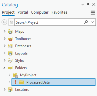

Conexiones no válidas
Después de refrescar el contenido, puede que aparezca una conexión de elemento o un elemento con un signo de exclamación rojo . Significa que el elemento no es válido: es posible que ya no exista en la ubicación esperada, tal vez se haya cambiado el nombre o puede que esté conectado a una unidad de red, base de datos o servidor inaccesible.
Panel Catálogo con una conexión a carpetas no válida
La conexión a carpetas ProcessedData no es válida. No se puede acceder a su contenido hasta que se repare la carpeta.
Para reparar una conexión no válida, haga clic en el signo de exclamación y vaya al elemento. Puede reparar elementos movidos o cambiados de nombre; no puede reparar los elementos eliminados.
