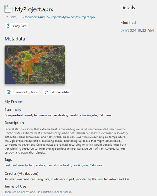

    Se muestran el nombre del proyecto, la ruta, la imagen en miniatura, los metadatos de descripción del elemento y la fecha de modificación. Puede hacer clic en la ruta para abrir el explorador de archivos de Microsoft en la ubicación del archivo del proyecto. Están disponibles los siguientes comandos:
    Metadatos del proyecto e imagen en miniatura en la página de información

Un proyecto no tiene metadatos ni una imagen en miniatura hasta que lo agrega. Si su estilo de metadatos es diferente a la Descripción del elemento, puede proporcionar metadatos completos para el proyecto de acuerdo con el estilo que está utilizando. Sin embargo, solo los elementos que forman parte de la descripción del artículo aparecen en la página Información. Estos elementos son un título, miniatura, resumen, etiquetas, descripción, créditos y limitaciones de uso.
  1. En la página Información, debajo de la imagen en miniatura (o su marcador de posición), haga clic en Editar metadatos .
    Se abre la vista de metadatos del proyecto.
  2. Rellene los campos de descripción del elemento.
    La descripción del elemento está incompleta a menos que contenga un título, etiquetas y un resumen.
    Nota:
    La información de los campos Resumen y Etiquetas completa automáticamente los campos correspondientes del panel Empaquetar proyecto cuando comparte un paquete de proyecto, y el panel Crear plantilla de proyecto cuando crea una plantilla de proyecto.
  3. Opcionalmente, en el área Miniatura, haga clic en Actualizar y busque un archivo gráfico para usarlo como miniatura.
  4. En la cinta, en la pestaña Metadatos, en el grupo Administrar metadatos, haga clic en Guardar .
  5. Cierre la vista de metadatos.
    Se actualiza la página Información.
