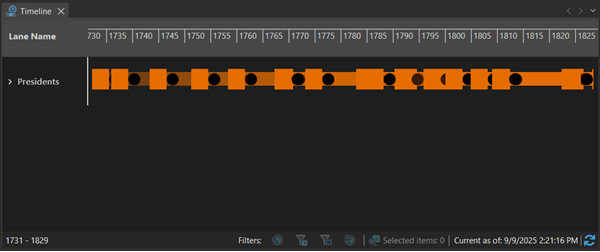

Ver carriles
Las líneas temporales proporcionan un modo alternativo con el que puede expandir la línea temporal en varios carriles horizontales que se apilan entre sí. Las entidades se dividen en diferentes carriles de varias formas diferentes. Primeramente, las entidades se dividen en carriles basados en su capa. También se pueden dividir carriles en función de valores únicos en el campo de una capa o tabla independiente.
Intervalo de tiempo apilado
Intervalo de tiempo apilado consolida los intervalos de tiempo superpuestos en un único proceso. Para apilar los intervalos de tiempo, haga lo siguiente:

  4. En la pestaña Línea de tiempo, en el grupo Vista, haga clic en Intervalo de tiempo apilado.
Línea temporal con intervalos de tiempo apilados en un solo proceso.

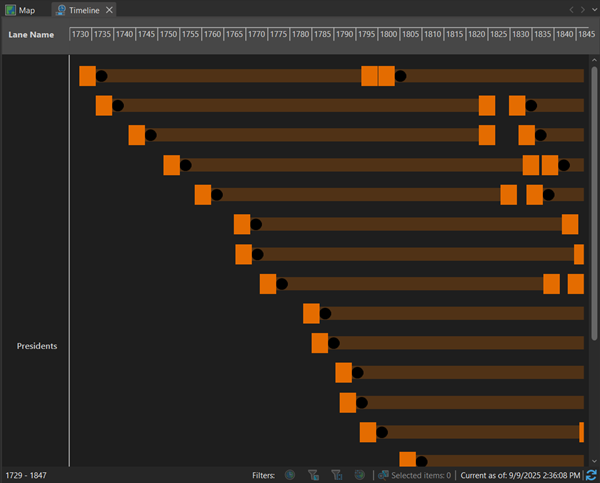

Intervalo de tiempo en cascada
Intervalo de tiempo en cascada separa los intervalos de tiempo superpuestos en un solo proceso. Para colocar los intervalos de tiempo en cascada, haga lo siguiente:

  4. En la pestaña Línea de tiempo, en el grupo Vista, haga clic en Intervalo de tiempo en cascada.
Intervalos de tiempo en cascada en un solo proceso.

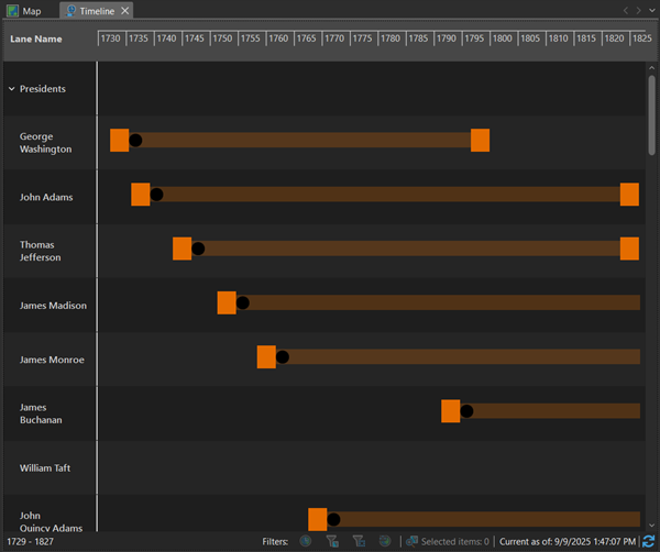

Expandir todo
Expandir todo divide la línea de tiempo en carriles horizontales adicionales basados en un campo de categoría definida de la capa de línea de tiempo. Utilice esto para explorar las diferentes categorías de datos en las capas de la línea de tiempo. Para expandir la línea temporal, haga lo siguiente:

  3. En la pestaña Línea de tiempo, en el grupo Vista, haga clic en Expandir todo.
Línea temporal con procesos ampliados.

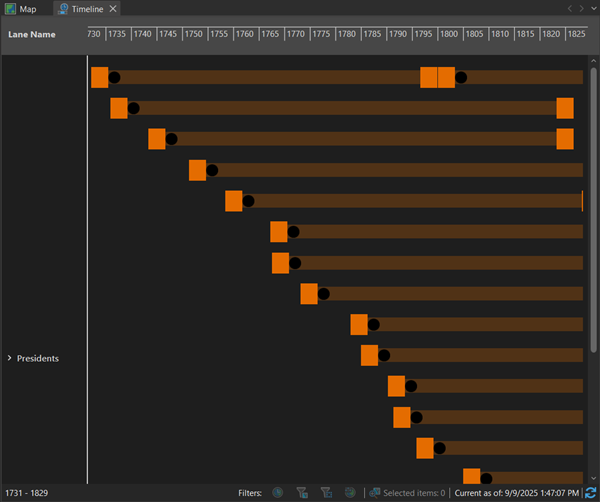

Contraer todo
Contraer todo consolida los carriles ampliados en un solo carril. Esto resulta útil cuando una línea de tiempo completa tiene muchos carriles y ocupa mucho espacio en la pantalla, pero solo se desea obtener una visión general de los datos. Para contraer la línea temporal, haga lo siguiente:

  3. En la pestaña Línea de tiempo, en el grupo Vista, haga clic en Contraer todo.
Línea temporal con procesos contraidos.
