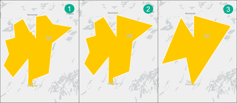

Utilice el parámetro Tolerancia para especificar el nivel de simplificación. Cuanto mayor sea la tolerancia, más gruesa será la geometría resultante. Las tolerancias más pequeñas generan una geometría que representa la entrada con mayor precisión. La unidad de la tolerancia será la misma que la de la referencia espacial del campo de geometría de entrada. Por ejemplo, las unidades para una referencia espacial proyectada con una unidad de metros aceptarán valores en metros y un sistema de coordenadas geográficas aceptará valores en grados.
El siguiente diagrama es un ejemplo de geometría de entrada con bordes complejos (imagen 1). La imagen 2 se ha simplificado con una tolerancia relativamente pequeña. Los bordes se han suavizado, pero la geometría todavía se parece mucho a la geometría de entrada. La imagen 3 se ha simplificado con un alto valor de tolerancia y la complejidad del borde se ha reducido significativamente.
Ejemplo de cómo afecta el valor de tolerancia a la geometría de salida
La herramienta utiliza el algoritmo de Douglas-Peucker para simplificar la geometría. El algoritmo de Douglas-Peucker mantiene los vértices críticos que representan la forma esencial de una polilínea (o las polilíneas que componen un polígono) y elimina todos los demás vértices. El algoritmo comienza al conectar los extremos de una polilínea con una línea de tendencia. La distancia de cada vértice hasta la línea de tendencia se mide perpendicularmente. Los vértices situados más cerca de la línea que la tolerancia se eliminarán. A continuación, la polilínea se divide por el vértice más alejado de línea de tendencia, lo que crea dos nuevas líneas de tendencia. Los vértices restantes se medirán usando estas líneas y el proceso continuará hasta que todos los vértices dentro de la tolerancia queden eliminados.
