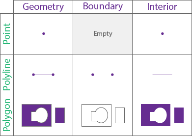

En una relación espacial entre registros, cada tipo de geometría (punto, polilínea y polígono) tiene un interior y un límite. La comparación entre los límites y los interiores de dos geometrías determina la relación espacial existente entre ellas. La siguiente imagen describe las geometrías, los límites y los interiores de los puntos, las polilíneas y los polígonos:
Límites e interiores de las geometrías utilizadas en las relaciones espaciales en ArcGIS Data Pipelines
Las relaciones admitidas en ArcGIS Data Pipelines son Clementini, lo que significa que el límite de un polígono está separado de su interior y su exterior.

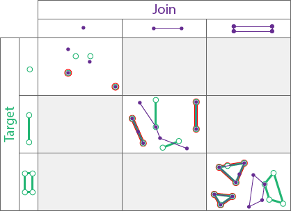

Es igual a
Un registro de destino es igual a un registro de unión si sus interiores son idénticos y los tipos de geometría coinciden.
Los registros de destino en verde se resaltan en rojo cuando son iguales a los registros morados.
Relación espacial Es igual a

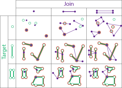

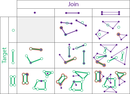

Interseca
Un registro de destino se interseca con un registro de unión si comparte cualquier parte de su geometría con el registro de unión. Si un registro de destino contiene, está contenido en, cruza, toca o se superpone con un registro de unión, ambos se intersecan.
Los registros de destino en verde se resaltan en rojo cuando se cruzan con los registros morados.
Relación espacial Interseca

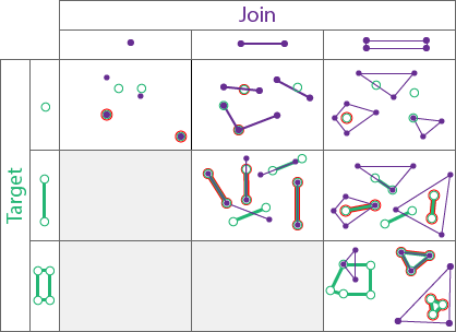

Contiene

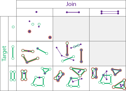

Un registro de destino contiene un registro de unión si el registro de unión es un subconjunto del registro de destino con interiores que se cruzan. Si el registro de unión está en el límite y se interseca con el interior, el registro de destino contiene el registro unido. Si el registro unido se encuentra solamente en el límite (y no se cruza con el interior), el registro de destino no contiene el registro unido.
Este es el inverso del operador de relación espacial Within.
Los registros de destino en verde se resaltan en rojo cuando contienen los registros morados.
Relación espacial Contiene
Dentro de
Un registro de destino está contenido en un registro de unión si está completamente dentro del registro de unión. Un registro está dentro si la intersección de los interiores no está vacía y el registro de destino es un subconjunto de los registros de unión. Si no hay ningún interior que se interseque, el registro de unión no está dentro del registro de destino.
Este es el inverso del operador de relación espacial Contains.
Los registros de destino en verde se resaltan en rojo cuando están contenidos en los registros morados.
Relación espacial Dentro de

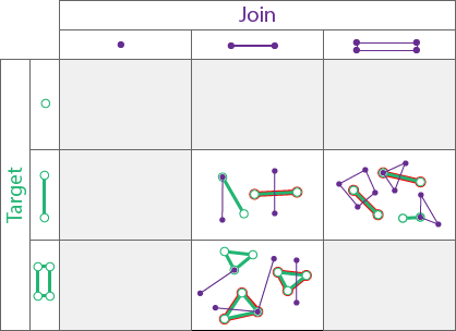

Cruza

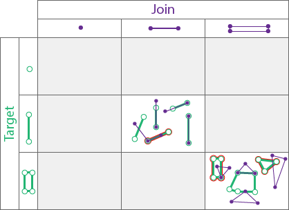

Dos polilíneas se cruzan si su intersección solo contiene puntos y al menos uno de los puntos de la intersección está dentro de las dos polilíneas. Una polilínea y un polígono se cruzan si una parte conectada de la polilínea está parcialmente dentro y parcialmente fuera del polígono. Una polilínea y un polígono también se cruzan si en el interior del polígono tienen una polilínea en común que no es igual a la polilínea completa. Los registros de destino y de unión deben ser polilíneas o polígonos.
Relación espacial Cruza
Toca
Un registro de destino se toca con un registro de unión si tienen un vértice que se interseca, pero los registros no se superponen.
Relación espacial Toca
Superpone
Dos geometrías se superponen si tienen el mismo tipo de geometría y si la intersección también tiene ese mismo tipo, pero la intersección es distinta de las dos geometrías originales.
Relación espacial Superpone

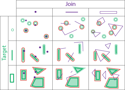

Cercanía planar y Cercanía geodésica
Conceptualmente, estos operadores crean zonas de influencia alrededor de los registros de destino usando la distancia especificada y devuelven todos los registros de destino que se intersecan con las entidades de unión con la zona de influencia aplicada.
Geodesic Near es lo mismo que Planar Near, salvo que se utiliza una distancia geodésica en vez de una distancia planar. Utilice este operador si los datos cubren una gran extensión geográfica o si el sistema de coordenadas de las entradas es geográfico.
Los registros de destino en verde con una zona de influencia de distancia cercana (verde claro) se resaltan en rojo cuando están cerca de los registros de unión morados.
Relación espacial Cercano (Planar y Geodésico)
