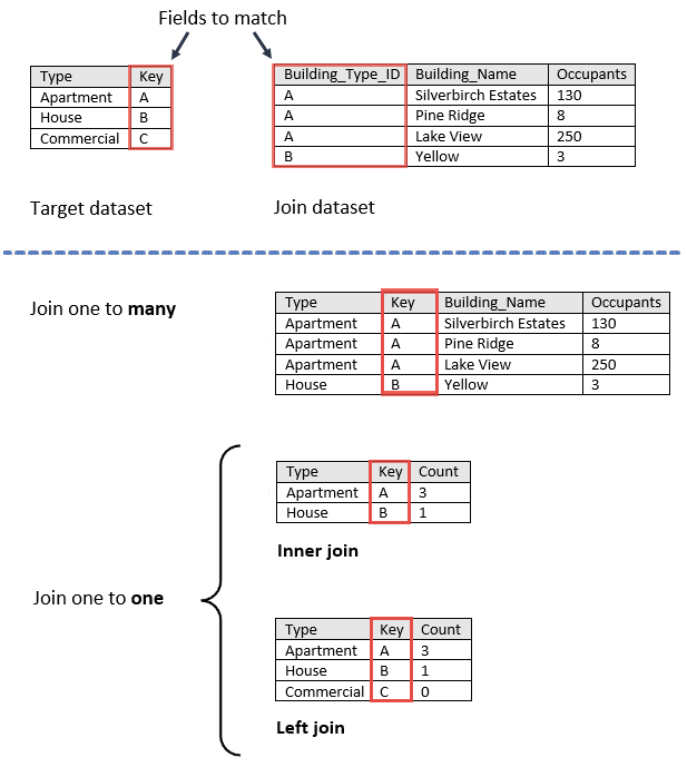

Si varios registros de unión coinciden con el mismo registro de destino, puede especificar si se unirán todos los registros coincidentes (opción Unir uno a muchos) o si se integrarán todos los registros coincidentes (opción Unir uno a uno), como sigue:
  • Unir uno a muchos: los registros coincidentes del dataset de unión se unirán al dataset de destino. El dataset de salida contendrá varios registros del registro de destino.
  • Unir uno a uno: los registros coincidentes del dataset de unión se resumirán y se unirán a un único registro del dataset de destino. Solo los registros que tengan una coincidencia se incluirán en el resumen y en la salida. Se agregará el recuento de registros unidos. Por defecto, solo los registros de destino que tengan las relaciones especificadas se mantendrán en la clase de registro de salida (unión interna). Si se especifica Unión izquierda, todos los registros de destino de entrada se escribirán en la clase de registro de salida (esto se conoce como unión externa izquierda).
Ejemplos de unión uno a muchos y uno a uno^^^En este ejemplo, la unión uno a uno solo incluye el recuento.
