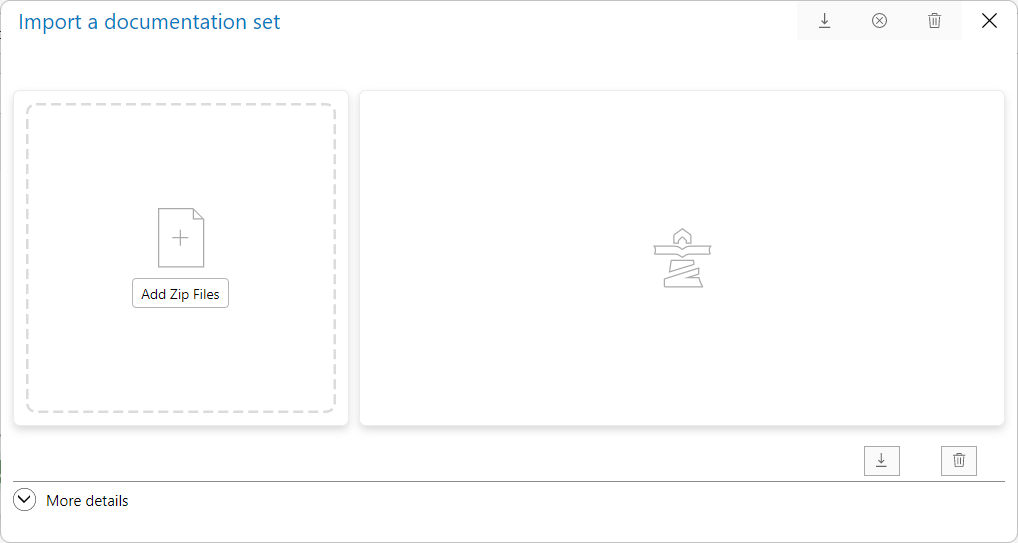

  4. Haga clic en Importar un conjunto de documentación .
    Cuadro de diálogo Insertar un conjunto de documentación
    Se abre el cuadro de diálogo Importar un conjunto de documentación.
  5. También es posible arrastrar y soltar el archivo ZIP en el área de Agregar archivos Zip o hacer clic en Agregar archivos Zip, ir al archivo ZIP, seleccionarlo y hacer clic en Abrir.

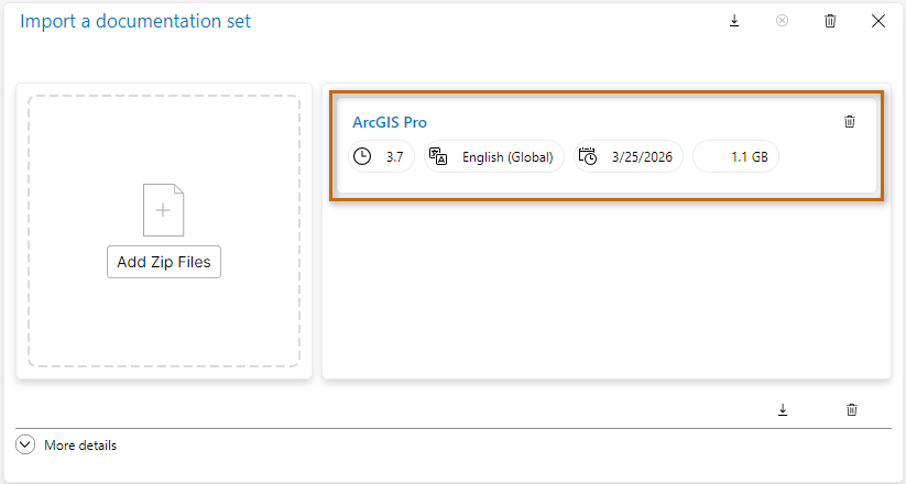

    El conjunto de documentación aparece en la lista de conjuntos de documentación que se van a importar, como se muestra a continuación.
    Importar un conjunto de documentación en inglés de ArcGIS Pro 3.7.
  6. Haga clic en Importar .
