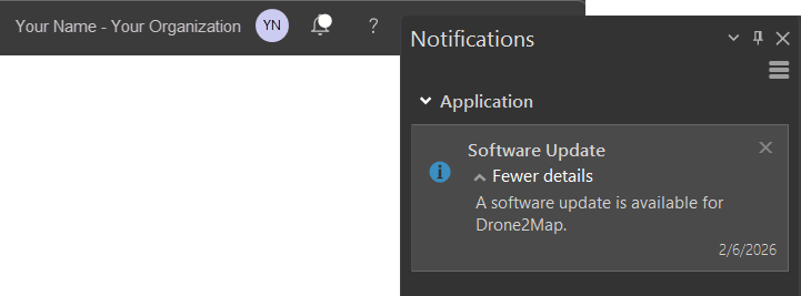

Un punto azul en el botón Notificaciones indica que hay una notificación disponible en el panel Notificaciones. Las notificaciones le alertan con frecuencia de cambios que pueden requerir una acción por su parte; por ejemplo, para actualizar un programa o para indicarte que es necesario realizar una transformación.
Botón Notificaciones y una notificación en el panel Notificaciones

Siga estos pasos para actuar respecto a una notificación:
  1. Haga clic en Notificaciones en la parte superior de la ventana de la aplicación. Como alternativa, pulse Alt+W.
    Aparece el panel Notificaciones.
  2. Desplace el cursor por una notificación.
    En la notificación aparece una acción, como Actualización de software. Si hay información adicional disponible, aparecerá un vínculo de Más información.
  3. Haga clic en el vínculo para acceder a la documentación o acción correspondiente.

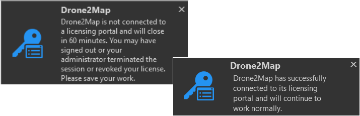

Notificaciones del sistema sobre el estado de las licencias
En la primera imagen, aparece una notificación del sistema si cierra la sesión del portal que valida su licencia de software. En la segunda imagen, otra notificación del sistema confirma que se ha restablecido la conexión a las licencias.
