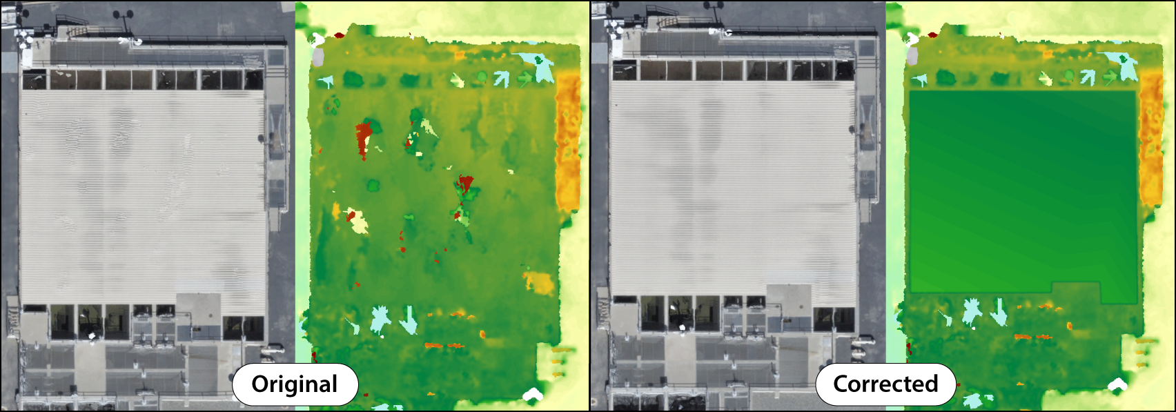

Entidades de corrección 2D
Las entidades de corrección que se dibujan con geometría 2D se aplican a los productos Ortofoto verdadera y DSM. Se utilizan mejor cuando se trata de corregir objetos difíciles de reconstruir, como áreas con vegetación o materiales complejos. También se pueden utilizar para tapar posibles vacíos en el producto resultante. Si sigue habiendo problemas con la configuración predeterminada, al configurar un proyecto con la configuración de densidad de nube de puntos Ultra también se generará una malla que se utilizará para corregir los productos durante el reprocesamiento.
Un ejemplo de entidades de corrección 2D sería dibujar una entidad de corrección sobre una cubierta plana. El área dentro del polígono de la entidad de corrección se alisaría para conseguir una superficie más uniforme.
Resultados de la entidad de corrección

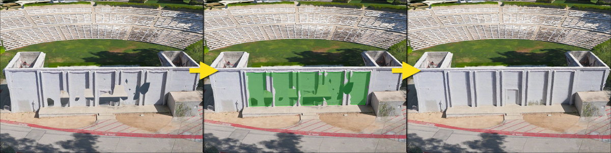

Entidades de corrección 3D
Las entidades de corrección se dibujan con geometría 3D y pueden utilizarse para corregir áreas verticales dentro de las mallas. Funcionan de forma similar a las correcciones 2D, aplanando y rellenando el área para que la malla se ajuste a la entidad dibujada. Se utilizan sobre todo en objetos que tienden a ser muy reflectantes o transparentes, como fachadas y cubiertas de cristal, así como en superficies que carecen de texturas definidas.
Un ejemplo de uso de entidades de corrección 3D sería la corrección de vacíos que aparecen en una malla 3D. El área dentro de la entidad de corrección dibujada verticalmente se rellena de vacío y se suaviza con la textura de la malla, alineándose después con la nueva geometría.
Flujo de trabajo de entidades de corrección 3D
