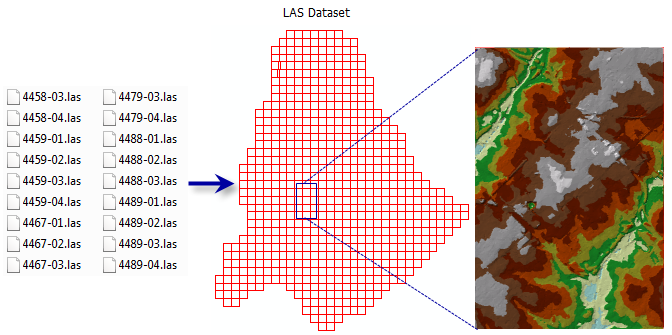

Un dataset LAS almacena referencias a uno o más archivos .las en el disco, así como a entidades de superficie adicionales. Un archivo .las es un formato binario estándar de la industria para almacenar datos LIDAR aéreos. Los archivos .las optimizados (.zlas) también son compatibles con el dataset LAS. El dataset LAS le permite examinar archivos .las en su formato original de una forma rápida y sencilla proporcionando estadísticas detalladas y cobertura del área de los datos LIDAR incluidos en los archivos .las.
Un dataset LAS también puede almacenar referencias a clases de entidades que contienen restricciones de superficie. Las restricciones de superficie son líneas de corte, polígonos de agua, límites de áreas o cualquier otra entidad de superficie que se vaya a aplicar al dataset LAS. Las restricciones de superficie se almacenan en shapefiles o en clases de entidad de geodatabase, que normalmente se derivan de algún tipo de técnica de teledetección como la fotogrametría. Las restricciones de superficie se aplican cuando el dataset LAS se dibuja como un modelo de superficie TIN.
El dataset LAS no importa datos de puntos contenidos en los archivos .las. Almacena una referencia a esos archivos .las y las restricciones de superficie.
