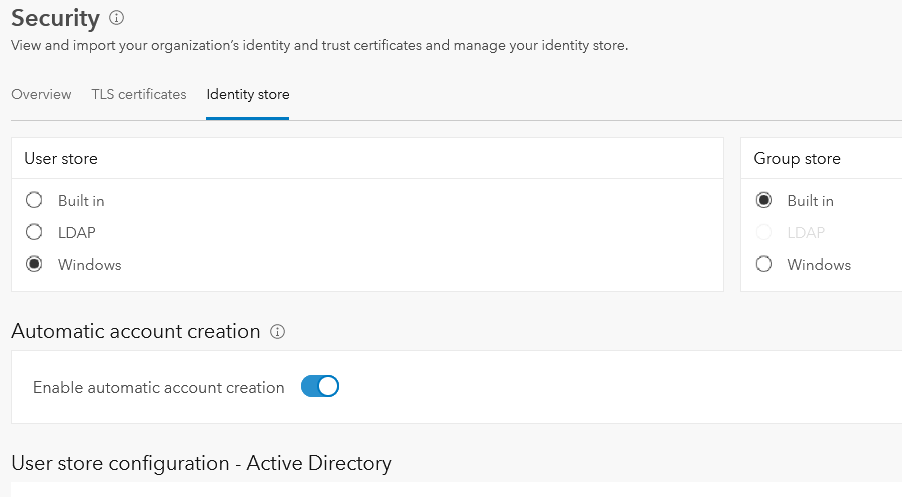

Habilitar la creación automática de cuentas en ArcGIS Enterprise Manager
El comportamiento de registro se controla en ArcGIS Enterprise Manager. Debe definir un tipo de usuario predeterminado en el portal para habilitar la creación automática de cuentas.
Nota:
Para obtener información sobre la adición manual de cuentas específicas de la organización, consulte Agregar miembros a su portal.
  1. Inicie sesión en ArcGIS Enterprise Manager como administrador.
  2. Haga clic en Seguridad > Almacén de identidades.
  3. Cree y guarde una configuración de almacén de identidades LDAP o Windows Active Directory.
    Nota:
    Para obtener más información sobre la configuración del almacén de identidades, consulte Utilizar LDAP o Windows Active Directory para usuarios y grupos.
    Una vez que haya creado y guardado una configuración de almacén de identidades LDAP o Windows Active Directory, el botón de alternancia Habilitar creación automática de cuentas pasa a estar disponible.
  4. Elija habilitar o deshabilitar la creación automática de cuentas.
    Almacén de identidades de página de seguridad
