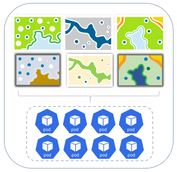

Implementación de un servicio de mapas compartido
En el ejemplo anterior, seis servicios de mapas individuales se establecen en modo compartido y son compatibles con ocho pods en una implementación de servicio de mapas compartido. Todo el tráfico recibido por estos seis servicios puede ser compatible con cualquiera de los pods en la implementación del servicio compartido.

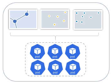

En el siguiente ejemplo, se admiten tres servicios de entidades alojados individuales en seis pods de una implementación de servicio de entidades compartido.
Implementación de un servicio de entidades compartido

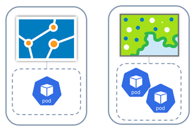

Implementación en modo dedicado
En el ejemplo anterior se configuran dos servicios distintos para el modo dedicado: un servicio de mapas se admite con un pod y otro servicio de mapas se admite con dos pods.
