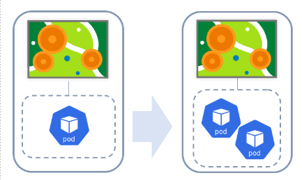

Escalado horizontal para un servicio de geoprocesamiento dedicado
El ejemplo anterior ilustra el escalado horizontal para un servicio de geoprocesamiento que se ejecuta en modo dedicado. A medida que se necesitan más pods, la implementación del servicio se ajusta en consecuencia, ya sea manual o automáticamente. En este ejemplo, se agrega una réplica adicional de un pod a la implementación del servicio.

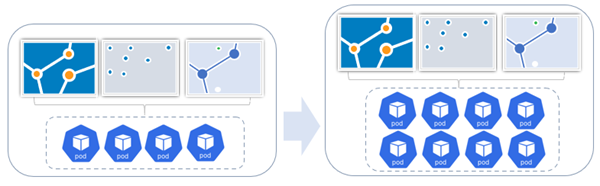

En el siguiente ejemplo, la implementación de un servicio de entidades compartido se escala horizontalmente agregando réplicas de pod a la implementación. En el conjunto inicial de recursos compartidos, hay tres servicios de entidades admitidos por cuatro pods. A medida que la demanda constante ha aumentado, los pods de la implementación de servicio han aumentado a ocho.
Escalado horizontal para una implementación de servicio de entidades compartido

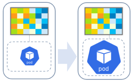

Escalado vertical para un servicio de imágenes dedicado
El ejemplo anterior ilustra el escalado vertical para un servicio de imágenes que se ejecuta en modo dedicado. Dado que se requiere capacidad adicional, los pods o pods dedicadas se pueden ajustar en consecuencia, ya sea manual o automáticamente. En este caso, un aumento de los recursos —CPU, memoria o ambos— se asignan al pod.

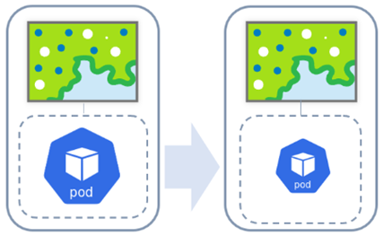

En otro ejemplo, cuando un servicio de mapas en modo dedicado ya no requiere recursos adicionales, sus recursos se escalan verticalmente.
Escalado vertical para un servicio de mapas dedicado

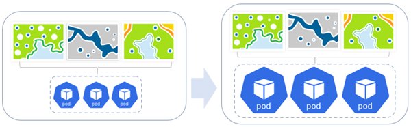

En el siguiente ejemplo, el escalado vertical se utiliza para una implementación de servicio de mapas compartido. Dado que se requiere CPU o memoria, los pods dedicadas se pueden ajustar en consecuencia. En este caso, se asignan mayores recursos de CPU o de memoria a los tres pods participantes.
Escalado vertical para una implementación de un servicio de mapas compartido
