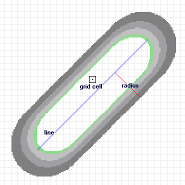

Entidades de línea
Calcular densidad también puede calcular la densidad de las entidades lineales en la vecindad de cada celda ráster de salida.
Conceptualmente, se ajusta una superficie curva uniforme sobre cada línea. Su valor es más grande en la línea y disminuye a medida que se aleja de dicha línea, alcanza cero en la distancia Radio de búsqueda que se especificó desde la línea. La superficie se define de modo que el volumen bajo la superficie sea igual al producto de la longitud de línea y el valor Campo de población. Para calcular la densidad de cada celda ráster de salida, se agregan los valores de todas las superficies de kernel en donde se superponen con el centro de la celda ráster. El uso de la función kernel para las líneas se adapta desde la función de kernel de cuarto grado para las densidades de punto como se describe en Silverman (1986, p. 76, ecuación 4.5).
Densidad kernel para entidades de línea
Se muestra un segmento de línea y la superficie kernel que se ajusta sobre este.
La ilustración anterior muestra un segmento de línea y la superficie kernel que se ajusta sobre el mismo. La contribución del segmento de línea a la densidad es igual al valor de la superficie de kernel en el centro de la celda ráster.

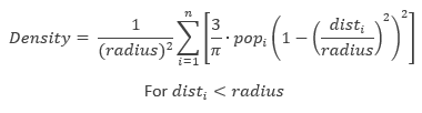

Predecir la densidad de puntos
La densidad prevista en una nueva ubicación (x,y) se determina con esta fórmula:
Fórmula de densidad prevista
donde:
  • i = 1,…,n son los puntos de entrada. Solo debe incluir puntos en la suma si están dentro de la distancia de radio de la ubicación (x,y).
  • popi es el valor de campo de población del punto i, que es un parámetro opcional.
  • disti es la distancia entre el punto i y la ubicación (x,y).
Posteriormente, la densidad calculada se multiplica por el número de puntos o la suma del campo de población si se proporcionó alguno. Esta corrección hace que el integral espacial sea igual que el número de puntos (o la suma o el campo de población) en lugar de que siempre sea igual que 1. Esta implementación usa una función kernel cuártica (Silverman, 1986). Será necesario calcular la fórmula para cada ubicación en la que desea estimar la densidad. Puesto que se está creando un ráster, los cálculos se aplican al centro de cada celda en el ráster de salida.

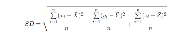

Existen dos métodos para calcular la distancia estándar, sin ponderar y ponderado.
Distancia sin ponderar
Ecuación de distancia sin ponderar
donde:
  • x i , y i y z i son las coordenadas de la entidad* i *
  • {x̄, ȳ, z̄} representa el centro medio de las entidades
  • *n * es igual al número total de entidades.

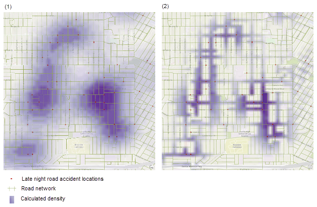

La operación de densidad kernel con una barrera puede proporcionar resultados más realistas y precisos en algunas situaciones, en comparación con la operación de densidad kernel sin una barrera. Por ejemplo, al explorar la densidad de la distribución de una especie de anfibios, la presencia de un acantilado o una carretera puede afectar a su movimiento. El acantilado o la carretera pueden utilizarse como barrera para obtener una mejor estimación de la densidad. De forma similar, el resultado de un análisis de densidad del índice de criminalidad en una ciudad puede variar si se considera como barrera un río que la atraviesa.
La siguiente ilustración muestra la salida de densidad kernel de accidentes de tráfico nocturnos en Los Ángeles (datos disponibles en el Portal de datos SIG del condado de Los Ángeles). La estimación de la densidad sin una barrera se incluye en la parte izquierda (1) y con una barrera en ambos lados de las carreteras se incluye en el lado derecho (2). La herramienta ofrece una estimación de la densidad bastante mejorada utilizando la barrera, donde la distancia se mide junto con la red de carreteras en vez de utilizar la distancia más corta entre las ubicaciones de los accidentes.
Densidad kernel con y sin barreras
La estimación de la densidad kernel se muestra sin una barrera (1), y con una barrera en ambos lados de las carreteras (2).
