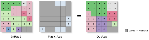

En el siguiente ejemplo, se aplicó Nibble a los rásteres de entrada y máscara especificados. La operación solo se aplica a las celdas de entrada que corresponden a los valores NoData en el ráster de máscara. Estas ubicaciones recibirán el valor de la celda que se identifica como la más cercana al ráster de entrada que está fuera de la máscara definida. Con la opción predeterminada del parámetro Utilizar los valores NoData si son los del vecino más próximo como Sí, es posible que las celdas NoData del ráster de entrada se reasignen al área definida por el ráster de máscara.
Ilustración de Nibble con parámetros predeterminados

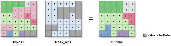

En el siguiente ejemplo, la máscara se creó aplicando una condición al ráster de entrada que cambia todos los valores 7 a NoData. En lugar de usar el valor predeterminado, el parámetro Celdas NoData de Nibble se configura en No, lo que especifica que las celdas NoData del ráster de entrada que estén dentro del área de máscara se pueden reasignar a valores de celdas válidas de salida.
Ilustración de Nibble con el parámetro Celdas NoData de Nibble cambiado respecto del valor predeterminado
