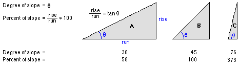

El parámetro de superficie Pendiente identifica la inclinación en cada celda de una superficie de ráster. Mientras menor sea el valor de la pendiente, más plano será el terreno; mientras más alto sea el valor de la pendiente, más empinado será el terreno.
El ráster de pendiente de salida se puede calcular en uno de dos tipos de unidades posibles: grados o porcentaje (elevación en porcentaje). La elevación en porcentaje se comprende mejor si se considera como la elevación dividida entre el avance, multiplicada por 100. Considere el triángulo B que aparece a continuación. Cuando el ángulo es de 45 grados, la elevación es igual al avance, y la elevación en porcentaje es 100 %. A medida que la pendiente alcanza la vertical (90 grados), como se puede ver en el triángulo C, la elevación en porcentaje comienza a acercarse al infinito.
Grados de pendiente y porcentajes
Se comparan los valores de la pendiente en grados y el porcentaje.
Pendiente se ejecuta más frecuentemente en un dataset de elevación, como se muestra en las siguientes imágenes. Las pendientes más inclinadas están sombreadas en marrón más oscuro en el ráster de pendiente de salida.
Ejemplo de salida de Pendiente

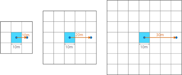

Distancia de vecindad
El valor de Distancia de vecindad es la distancia cartográfica desde el centro de la celda de procesamiento actual hasta el centro de un vecino ortogonal. Una distancia de vecindad menor captura más variabilidad local en el paisaje, lo que resulta en características de entidades de paisaje más pequeñas. Con datos de elevación de mayor resolución, una distancia de vecindad mayor puede ser más apropiada debido a un error de escala fina (ruido) en los datos que no refleja los procesos de forma de suelo de interés, o porque la forma de suelo de interés es más reconocible a mayores distancias.
El siguiente ejemplo utilizó un modelo digital de superficie (DSM) de resolución de 5 metros que presentaba ruido perceptible y artefactos de división que se muestran en el resultado de curvatura de perfil (línea de pendiente normal). La primera imagen utilizó la ventana predeterminada de 3 x 3 o una distancia de vecindad de 5 metros, la segunda imagen es una ventana de celda de 9 x 9 o una distancia de vecindad de 20 metros, y la tercera imagen utilizó una ventana de celda de 15 x 15 o una distancia de vecindad de 35 metros. En este ejemplo, con la creciente distancia de vecindad, las entidades más importantes o principales del paisaje se vuelven más claras y los artefactos de ruido y división son menos visibles. Aunque una distancia de vecindad más grande siempre producirá menos ruido, la distancia más apropiada dependerá del tamaño de celda de los datos y el tamaño de las entidades de forma de suelo que sean importantes para la aplicación.
Ejemplos de perfil de la distancia de vecindad
Se muestra la curvatura de perfil (línea de pendiente normal) de un cono volcánico a tres distancias de vecindad. Las áreas moradas son altas curvaturas convexas y las áreas naranjas son altas curvaturas cóncavas.
La distancia de vecindad más pequeña es igual al tamaño de celda del ráster de entrada. La distancia de vecindad más grande multiplica por siete el tamaño de celda, lo que resulta en una ventana de celda de 15 x 15. Cualquier distancia especificada que sea superior a siete veces el tamaño de celda resultará en una ventana de celda de 15 x 15.
Relación entre la distancia de vecindad y el número de píxeles de la ventana en movimiento
Se muestra la relación entre la distancia de la vecindad (línea naranja) y el número de píxeles de la ventana en movimiento. Con un tamaño de celda de 10 metros, una distancia de vecindad de 10 metros utilizará una ventana de celda de 3 x 3 (este es el valor predeterminado), una distancia de vecindad de 20 metros utilizará una ventana de celda de 5 x 5 y una distancia de vecindad de 30 metros utilizará una ventana de celda de 7 x 7.

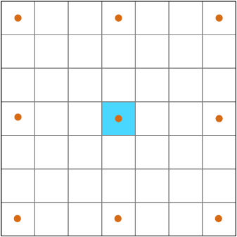

Vecindad adaptable
Cuando se selecciona, el parámetro Utilizar vecindad adaptable cambia la distancia de vecindad (tamaño de ventana o área) usada para calcular el parámetro de superficie, a fin de capturar mejor la variación relevante del paisaje. La herramienta determina automáticamente el tamaño de ventana apropiado calculando la desviación local de la elevación media (DEV) (Wilson y Gallant, 2000), basándose en los valores de todas las celdas del vecindario. Intenta utilizar el mayor tamaño de ventana posible, a la vez que reduce al mínimo la variabilidad de la superficie (James et al., 2014). El tamaño de ventana más grande utilizado se especifica en el parámetro Distancia de vecindad.
Al calcular el parámetro de superficie con un vecindario fijo, se utilizan todos los valores de celda del vecindario. Al calcular el parámetro de superficie con un vecindario adaptable, solo se utilizan nueve celdas (las celdas ortogonales y diagonales exteriores y la celda de procesamiento central) del vecindario.
Ilustra qué celda implica calcular con una vecindad adaptable
Los puntos indican los centros de celda utilizados para calcular el parámetro de superficie con una ventana de 7 x 7 al utilizar la vecindad adaptable.
