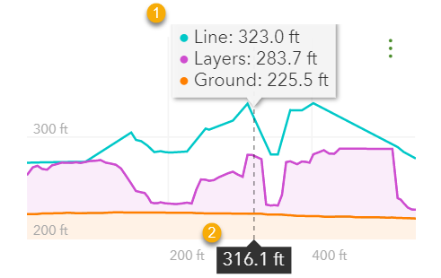

El que un tipo de perfil genere elevación o no depende de la naturaleza de la línea que dibuje o seleccione. En la imagen siguiente, la línea seleccionada también cruza objetos 3D para que la elevación se calcule para los tres tipos.
  • El perfil Suelo siempre se genera si existe elevación donde dibuja la línea.
  • Al dibujar una línea, el perfil Línea se deshabilita automáticamente.
La siguiente imagen es un ejemplo de la visualización al pasar el cursor sobre el gráfico:
Gráfico de perfil de elevación que muestra la elevación de Suelo, Capas y Línea Gráfico de perfil de elevación que muestra la elevación de Suelo, Capas y Línea
Elevación de los tipos de perfil disponibles.
Distancia horizontal desde el inicio de la línea.
