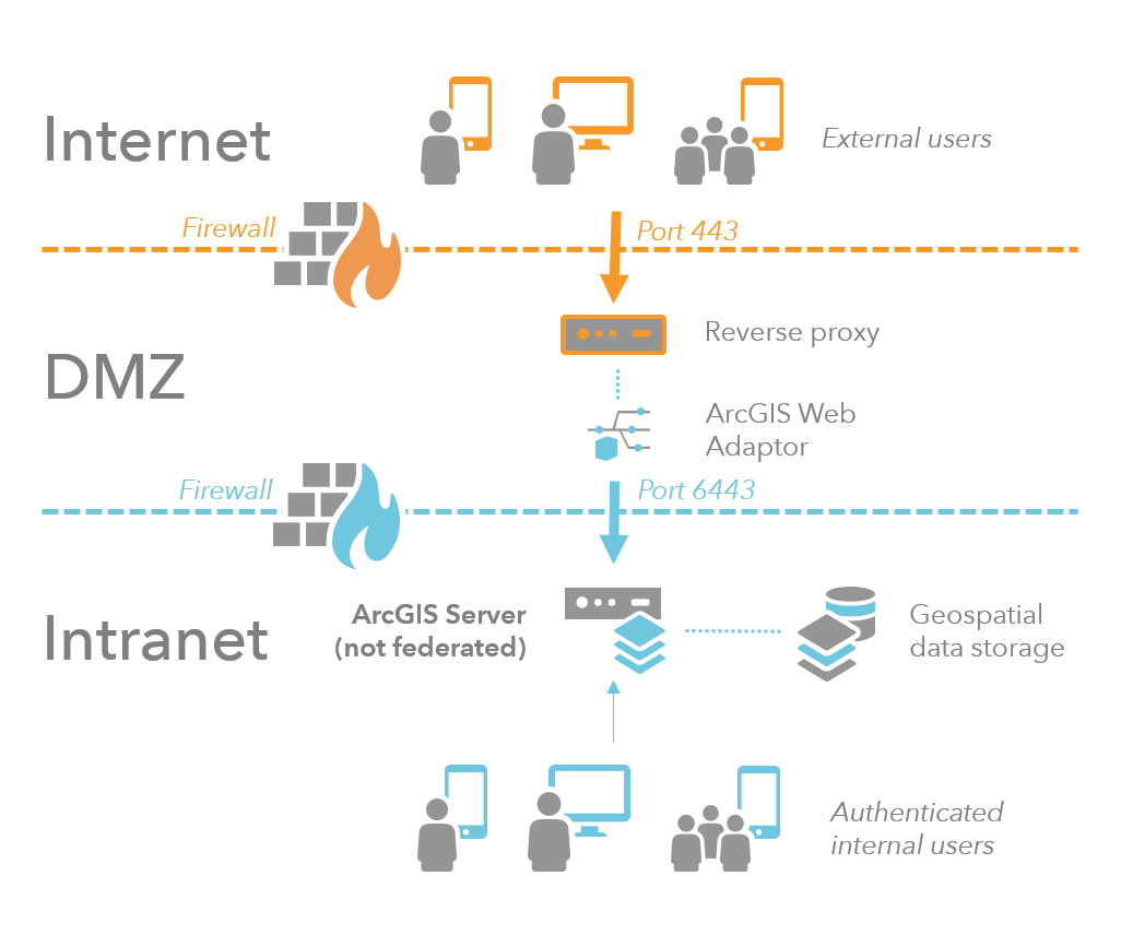

Varios cortafuegos con proxy inverso y ArcGIS Web Adaptor en una red perimetral
Si su organización aún no utiliza un servidor proxy inverso, puede configurarlo junto con ArcGIS Web Adaptor dentro de una red perimetral. En este caso, ArcGIS Web Adaptor recibe las solicitudes entrantes a través del puerto 443. A continuación, envía la solicitud a través de otro cortafuegos a ArcGIS Server, utilizando el puerto 6443. ArcGIS Web Adaptor hace que el equipo actúe como un proxy inverso.
Escenario con varios cortafuegos, proxy inverso y adaptador web en la red perimetral
A continuación se ofrece una descripción detallada de cada componente de este escenario:
  • Una red perimetral está formada por equipos a los que los usuarios de Internet pueden acceder a través de un cortafuegos, pero que no forman parte de su red interna segura. La xarxa perimetral aïlla la xarxa interna de l'accés directe dels usuaris d'Internet.
  • ArcGIS Web Adaptor de la red perimetral recibe solicitudes de Internet a través de un puerto común, como el puerto 443. Un cortafuegos impide el acceso a través de cualquier otro puerto. A continuación, ArcGIS Web Adaptor envía la solicitud a la red interna segura a través de otro cortafuegos utilizando el puerto 6443 de ArcGIS Server.
  • ArcGIS Server y otros componentes de ArcGIS Enterprise se encuentran en la red interna segura. Una solicitud que acceda a la red segura debe proceder de ArcGIS Web Adaptor y atravesar un cortafuegos. Una respuesta que sale de la red segura vuelve al cliente por el mismo camino por el que llegó. En primer lugar, la respuesta vuelve a pasar a través del cortafuegos hasta ArcGIS Web Adaptor. A continuación, ArcGIS Web Adaptor lo envía al cliente a través de otro cortafuegos.
Si, por cualquier motivo, un equipo de la red perimetral resultara comprometido, el segundo cortafuegos reduce la probabilidad de que dicho equipo pueda causar daños a los equipos de la red interna.

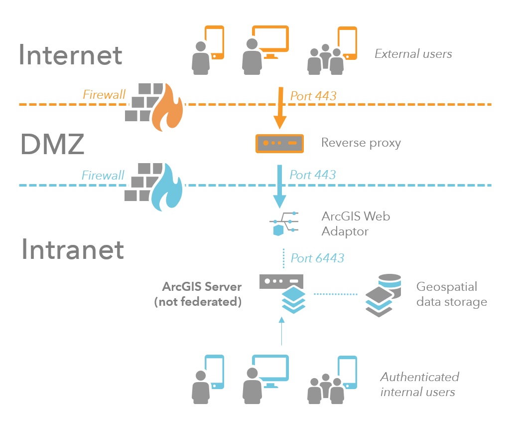

Integración de un proxy inverso ya existente
Si su organización ya utiliza un proxy inverso, puede configurarlo para que redirija las solicitudes a ArcGIS Server a través de su red interna segura.
Para garantizar que el puerto entre el proxy inverso y su red interna segura permanezca oculto a los usuarios externos, instale ArcGIS Web Adaptor en otro servidor web dentro de su red interna segura.
Sitio con varios cortafuegos y un proxy inverso en la red perimetral
Para obtener más información sobre cómo integrar ArcGIS Server con su servidor proxy inverso, consulte utilizar un servidor proxy inverso con ArcGIS Server.

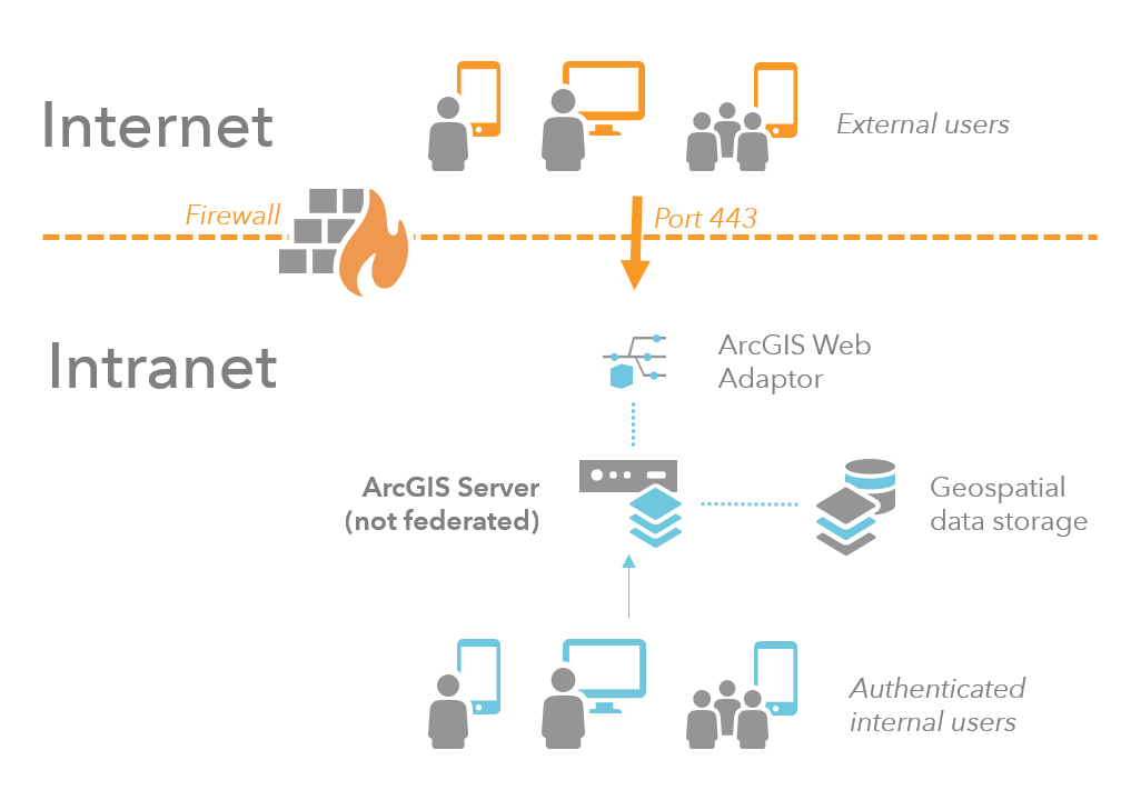

Cortafuegos único
Una opción menos segura consiste en utilizar un único cortafuegos para restringir el tráfico hacia tu servidor web. Por lo general, solo se deja abierto el puerto 443. Su servidor web, ArcGIS Web Adaptor, ArcGIS Server y sus datos se encuentran todos detrás del cortafuegos, en la red interna segura.
Configuración de cortafuegos único
Para garantizar una seguridad de red sólida, establezca varias capas de defensa entre los clientes externos y su red interna. Si un único cortafuegos es la única capa de defensa, cualquier brecha en esa capa deja su red segura expuesta a posibles actividades maliciosas. Por este motivo, no se recomienda este tipo de configuración de seguridad.
