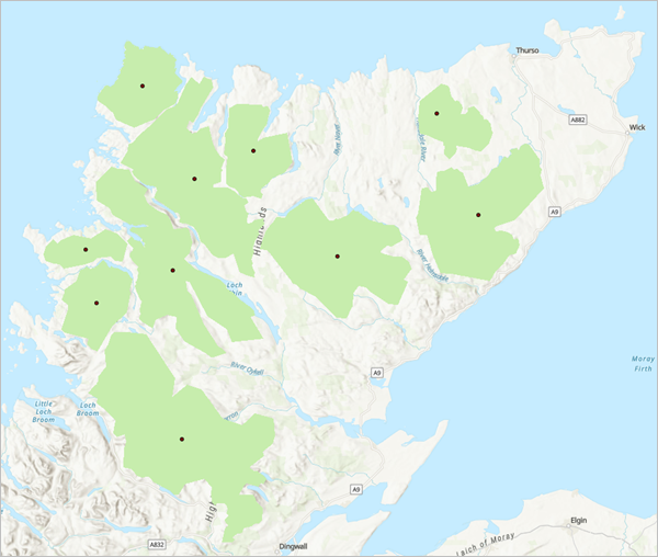

Un analista SIG quiere realizar una revisión preliminar de las solicitudes de instalación de parques eólicos para determinar aquellos que se solapan entre sí o quedan a la vista de reservas naturales. Para crear la cuenca visual de cada área de reserva natural, el analista debe crear primero entidades de puntos para representar cada reserva natural. La herramienta Buscar centroides puede usarse para crear centroides dentro de cada área de reserva natural.
Centroides de reservas naturales en Escocia

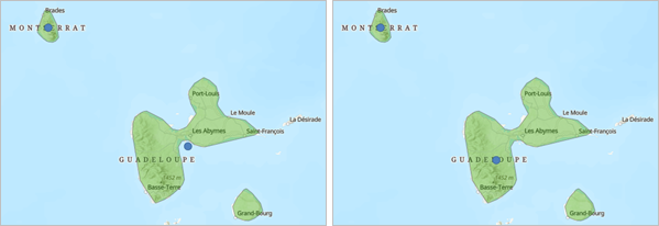

  • Ubicación del centroide especifica dónde se ubicarán los centroides de salida. Si se especifica Centroide geométrico verdadero (predeterminado), los puntos de salida se ubicarán en el centroide verdadero, incluso si el centroide verdadero queda fuera de los límites de las entidades de entrada. Si se especifica Contenido dentro de cada entidad de entrada, los puntos de salida se ubicarán en el punto más cercano al centroide real, a la vez que permanecen dentro de o contenidos por los límites de la entidad de entrada.
    Centroides contenidos dentro de las entidades de entrada y centroide geométrico verdadero
    La diferencia en las capas de resultados se muestra cuando se devuelve el centroide geométrico verdadero (primera imagen) o los centroides están contenidos dentro de las entidades de entrada (segunda imagen).
