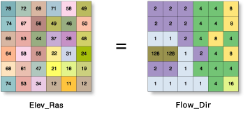

Por ejemplo, si la dirección de la caída más acusada estuviera a la izquierda del píxel de procesamiento actual, su dirección de flujo estaría codificada como 16. El siguiente ejemplo muestra cómo los valores de elevación se convierten en códigos de dirección de flujo.
Ilustración de dirección del flujo
Valores de elevación convertidos en códigos de dirección de flujo
