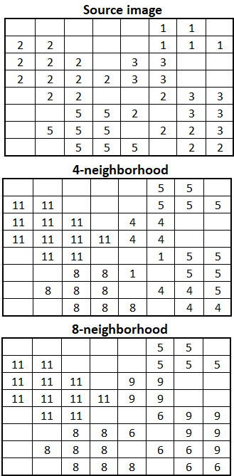

El valor de Pixel vecindad es una vecindad de 4 u 8 que determina si un píxel interconectado pertenece a una región. En el ejemplo siguiente, los píxeles de la imagen de origen se asignan a una región del ráster de salida en función del tamaño de la Pixel vecindad.
Píxeles de entrada asignados a regiones
Los píxeles de la imagen de origen se asignan a regiones según la configuración de Pixel vecindad.
