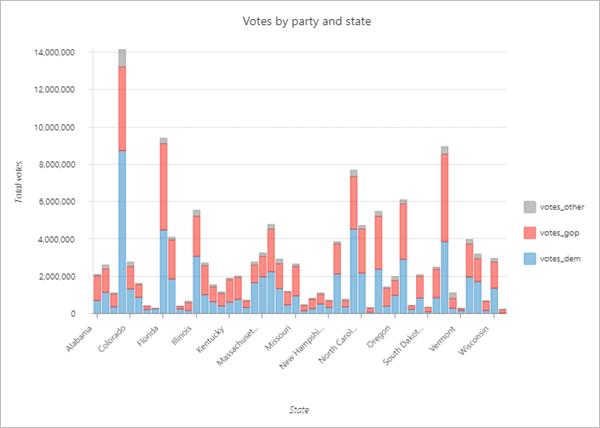

Ejemplo
En el siguiente gráfico de barras se compara el número de votos por partido y estado de las elecciones de Estados Unidos de 2016.
  • Categoría: Estado
  • Agregación: Suma
  • Campos numéricos: votes_dem, votes_gop, votes_other
  • Dividir por: Ninguno
Gráfico de barras del número de votos por partido y estado de las elecciones de Estados Unidos de 2016
