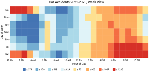

En el gráfico de calor de calendario siguiente se identifican los patrones de accidentes automovilísticos por día de la semana y hora del día.
  • Fecha:Date
  • Tipo de calendario: semana por día de la semana y hora del día
  • Seleccionar agregación: recuento
Gráfico de calor de calendario de accidentes automovilísticos por día de la semana y hora del día.
