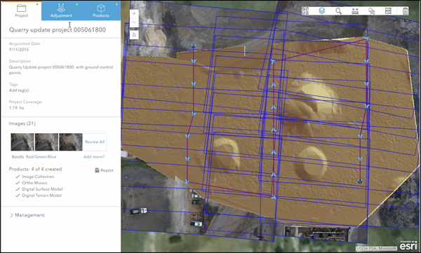

Espacio de trabajo del proyecto
Cuando se crea su proyecto de Ortho Maker, se abre el espacio de trabajo del proyecto. Consta del panel Proyecto y un visor de mapas del proyecto. En el panel Proyecto se presentan los detalles de su proyecto para revisarlo y administrarlo.
Panel y visor del proyecto
En el visor de mapas del proyecto se visualizan sus productos. Funciona de forma similar al Map Viewer de la web para acercar y alejar, desplazarse, así como para mejorar las capas de su producto. Puede activar y desactivar las capas del producto, ajustar la transparencia, hacer barridos entre diferentes capas y más. Consulte Visor de Ortho Maker para más detalles. A medida que se producen los productos que especificó en la configuración del proyecto, estos se visualizan en el visor de mapas del proyecto y se agregan a la lista de productos en el panel Proyecto.
Panel Proyecto
En el panel Proyecto puede revisar y administrar su proyecto. Puede revisar las imágenes tomadas por drones de su colección haciendo clic en la vista en miniatura de cada imagen y agregar más imágenes a su proyecto. Agregar más imágenes restablece su proyecto, lo cual requerirá un ajuste de bloques y una generación de productos actualizados. Haga clic en Informe para generar un informe sobre ajuste de bloques. El informe se puede exportar y guardar en su escritorio.
