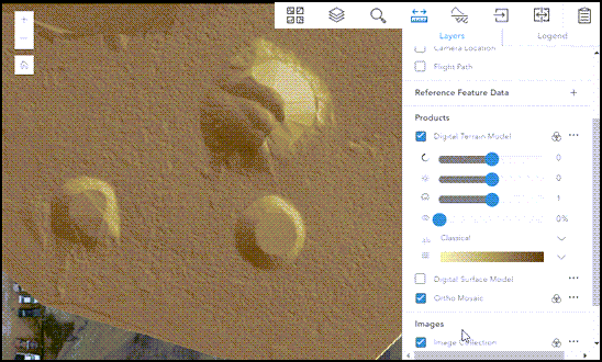

Capas y leyenda
Los paneles Capas y Leyenda enumeran todas las capas disponibles en su proyecto. Entre los tipos de capas se encuentran GCP; datos de entidad de vuelo, como huellas de imágenes y rutas de vuelo; productos e imágenes; y servicios de mapas de entidades y ráster personalizados. Haga clic en el botón de mejora de la imagen situado junto a cada producto y en la capa de colección de imágenes para cambiar la representación en pantalla de la capa. Las imágenes se pueden mejorar usando ajustes para brillo, contraste, gamma y transparencia. También se puede aplicar una rampa de color a las capas ráster de una sola capa.
Opciones de mejora de imágenes
Nota:
Puede cargar un servicio de capas de entidades o un servicio de capas ráster en el visor de Ortho Maker especificando la URL.
