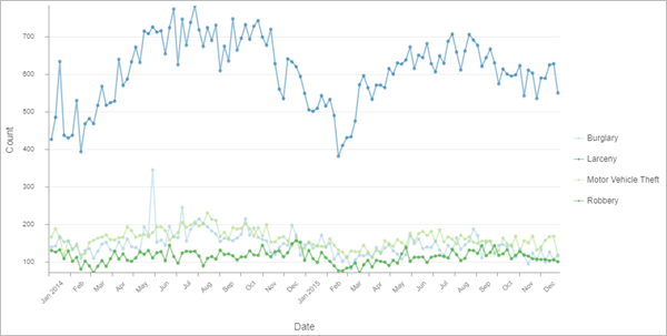

Ejemplo
El gráfico de líneas siguiente muestra las tendencias de incidentes delictivos en 2014 y 2015.
  • Fecha o número del eje X: fecha
  • Agregación: recuento
  • Campos numéricos: ninguno
  • Dividir por: tipo de delito
  • Intervalo: seis días
Incidentes delictivos en 2014 y 2015

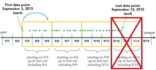

Alineación de intervalos
Los intervalos de tiempo se pueden alinear con el primer punto de datos o con el último.
Datos de ejemplo
Alinear con primer punto de datos inicia la agrupación en bins con la primera fecha y avanza hacia delante.
Agrupación en bins con alineación al principio del dataset

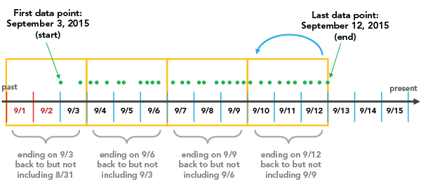

Alinear con último punto de datos inicia la agrupación en bins con la fecha más reciente y avanza hacia atrás.
Agrupación en bins con alineación al final del dataset

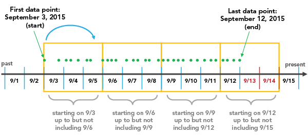

Es importante tenerlo en cuenta la alineación de intervalos porque el último bin creado puede estar parcialmente vacío, lo que puede dar la impresión errónea de que hay una caída en el valor o recuento durante ese tiempo cuando en realidad la recopilación de datos ha comenzado o terminado durante ese bin. Habilite la opción Acortar intervalo incompleto para eliminar el bin parcialmente rellenado de la visualización y evitar el sesgo del bin.
Acortar el intervalo incompleto
